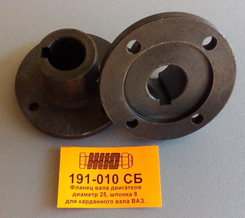

Фланец под шпонку d=25 мм РК12-000017 КО-713,   под кардан УАЗ/ГАЗ- в магазинах  тракторов продается 2 500-2800

« Ответ #462 : Июля 06, 2024, 08:06:50 am »
Можно дешевле здесь:
https://xn--c1afyii5e.xn--p1ai/products/41847110
А вот на шлицы первичного вала КПП никак не сделаем, эррозия занята...

« Ответ #463 : Июля 06, 2024, 12:26:14 pm »
У вас на кардан ВАЗ, а там УАЗ\ГАЗ

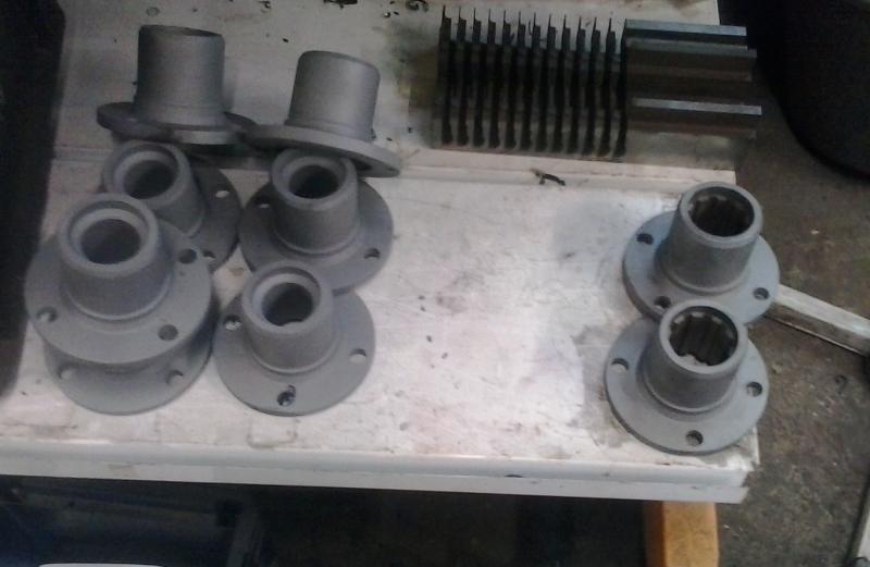

И когда начнёте делать? А то меня этот флянец от ЖЮ подвёл. Срезало шлицы.Пришлось пешком возвращаться , везти сварку, болгарку протачивать полумуфту до вала ну и приваривать типа электрозаклёпы с двух сторон ставить .Так и катаюсь пока.+
Были фланцы из СПб, ЖЮторг.рф только продавал...
Но "От Юрича" будут практически такими же. Поэтому интересно, как там все "срезало"?
Какой двигатель, есть ли вариатор или ременная передача и с каким передаточным?
Какая коробка и с каким износом шлицев на первичном валу?
Был ли затянут стопорный винт, была ли проточка под него?

Юрич. я без притензий. Муфта отработала добросовестно 3 года . стояла на моём вездеходе (типа хищник) соединяла вторичный вал кпп ваз 2106 с первичным кпп ваз 2109 (ты новую присылал ) . Двигатель ваз 2106.стопорный болт конечно завёрнут в проточку.Немного напрягала свободная посадка на шлицы.Ну и наверно основной мой косяк - кпп ваз 2108 крепится на подрамник , а подрамник стоит на 4-х подушках. Соответственно при движении кпп потряхивает. карданы хоть и варил на токарном станке но балансировать у нас негде.Вот такие дела. Муфту я заказал из Питера(swamp tools) Скоро придёт. Буду устранять тресучку кпп.
СопроМата на тебя не хватает!
Сколько раз говорил: после крепкой классической КПП, тем более с двигателем 1600, переднепариводная коробка - не жилец ни разу. Она изначально для дохлых 1200...1300 двигателей проектировалась, это уж потом её резерв отдали под 1500 двигатель 21083, но с ограничением по моменту сцепления (для 190 сцепления Мсц мах = 165Нм)
Три года продержалась эта коробка, видимо хорошо собранная, из-за того, что половина твоего табуна на халяву ездили, никогда не использовались, и, возможно, 1-я в классической коробке не использовалась... Шлицы не срезало моментом, а сжевало от вибрации и несоосности, похоже.
Расскажешь, как Свамп-тульские муфты отработают!?

Как появится на витрине, узнаем. Мы от себестоимости считаем, по факту.
Тем более, технология шлицевых отверстий у нас не дешевая...
Видео здесь: https://vk.com/video-212471409_456239018?t=22s
