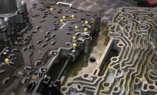

Что тут произошло, лопнул шланг или просто сдернуло его? При каких обстоятельствах?
Сначало лопнул , потом сдернуло .  Там в стоке какой то глупишный шланг типа как от печки , не армированный . Ну я таким и присоединил тракторную печку .  При переключении передач он лопнул , подумав на дефект шланга поставил дюритовый , он слетел  после нескольких перегазовок при переключении . Я его затянул , тогда пришла очередь вспучивания бачкка потекла печка . Поставил самопальный медный змеевик без сопротивления , так и езжу . И импульсы в трубопровод пропали . Хотя откуда им взяться при переключениях я так и не понял .
Случай не единичный у кого то еще срывало .

Спорим что нет ?
Гидросхему погляди на эту акпп сначала. Если акпп думали умные люди то сброс из бублика должны были сделать через перепускной клапан в кулер.
АКПП на вездеходе
« Ответ #484 : Декабря 03, 2022, 18:43:12 pm »
В любой коробке акпп нет слива , нет там обратки . В любой  0*) Не зависимо от года и производителя . Ет те не трактор . Из коробки только два вывода , один подача на теплообменник  , второй подача .в гидроблок а нахрена ?  778?  Беги в инет учиться . Не найдешь я расскажу куда оно идет .

Из коробки только два вывода , один подача на теплообменник  , второй подача .в гидроблок а нахрена ?    Беги в инет учиться . Не найдешь я расскажу куда оно идет .
Смотри гидросхему
АКПП на вездеходе
« Ответ #487 : Декабря 03, 2022, 20:18:47 pm »
Смотри гидросхему
Дык показывай . ::cheesy::: Ты ничего не выложил . Или скажи двумя словами и я пойму как дальше с тобой разговаривать . Или время надо еще для изучения , ну подожду .

Дык показывай
Так ищи на свой коробас гидросхему, смотри какая и ищи. Я ж не экстрасенс...

. Дальше масло идет по аналогии с двс внутрь вала у всех без исключения коробок
Часть, не всё, избыточный поток при сбросе давления в бублике через перепускной клапан, можешь его переливным называть, отводится в кулер. Вот поэтому и давление скачет в линии кулера, особенно если встроеный на выносной поменял и мороз.
АКПП на вездеходе
« Ответ #499 : Декабря 04, 2022, 16:11:07 pm »
в кулер.
В какой кулер ?Что такое кулер ? Куда идет из кулера ? Куда ведет клапан ? Ты сам его видел ?
