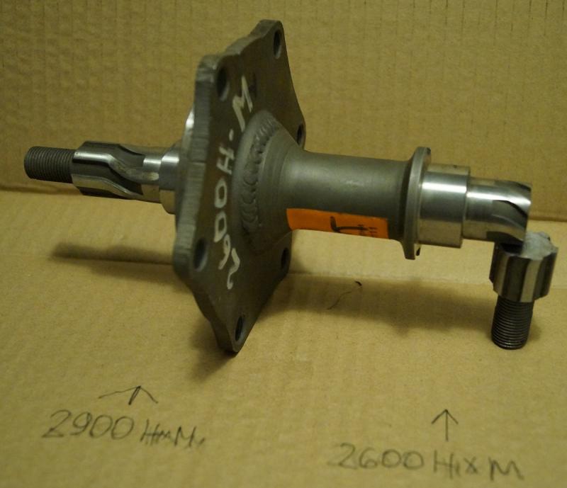

Как не к тебе, это ж твои словавот и говорю, покаж, иначе эт наговор
Вот сравнение: https://pnevmohod.ru/forum/index.php?topic=6365.msg151414#msg151414
Только картинки попадали... там была , кажется эта:
Ну а момент от двигателя, перемножить на коэффициент запаса сцепления и общее передаточное при включенной первой передаче, надеюсь, сам прикинешь. Это случай, когда машину раскачивают в засаде... подлый, но обыкновенный случай такой!

 Юричу верю. Перемножил крутящий момент двигателя на ПЧ 1 передачи и ГП. Получилось 758 н*м. В динамике, при раскачке или если просто бросить сцепление на высоких оборотах запросто может удвоиться.

Юрич, Я счастливый обладатель завареного дифа, так ни одного свернуть не удалось, буквально час назад вернулся с эвакуации снегохода, тащил его с застопореной гуской и сидаком, по рельефу, снег пухляк, 15 км. ебеней, иногда тапка в пол с диаганалкой, если б не блокировки(полузаварки в моем случае)то не знаю притащил бы ли.
Так что теория с цифрами без практики мертва
п.с. мосты у меня нивкины  ::cheesy:::, всё уже давно должно бы порваться, ан нет...
не, я про завареный диф рваный, а этот то вроде как твой как раз

самопал, знаешь, у меня этой плачевной практики вдоволь было в 1989, когда поставили форсированный движок на 21083-06 (всего то 90л.с.), слегка усиленное сцепление Сакс и винтовую блокировку 60%-ную.
Гранаты усиливали в то время до 220..240 кг*м, со 190 по чертежу. Менять приходилось чуть ли не на каждый ДОП ралли привода. Иначе или палка или граната... кирдык, тот самый, нежданчик мерзопакостный! В то время на ралли выехать, оформляться надо было месяца три, одних автобиографий со всеми родственниками в шести экз. писать приходилось... С меня спрашивали как с нач. бюро: че ставить будем, чтоб не ломалось!!!? С тех спортивных времен и цифры с теорией и практика с испытаниями - обязательно! Куда же без них в болото?
А тебе повезло, поздравляю...но, кто знает, повезет ли в следующий раз. Ну, положим, на широте Рязани такая поломка - ерунда, а вот на Северах! Лучше перебдить.

Да, и многие купили и только один пришлось заменить (как раз который потом скрутили), брачок получился при запрессовке ступицы 40-тонным прессом...
А так, хорошо же, поставил и забыл. Как в слогане "ЖЮ" говорится: НАДЕЖНОСТЬ ДОРОЖЕ

как не согласиться, обеими руками за, все свои мысли привязаны токо к моему региону, но согласись, ТЫСЯЧИ каракатов и на северах ездят на завареных дифах, я лишь хочу подчеркнуть то, что не нужно хаять заварку нахваливая свой продукт

Да никаких хаев, сами заваривали в 1978 на первых багги дифференциалы в мостах. Если не буксовать на повороте, то ехала прямо с вывернутыми колесами...Один улетел - руку повредил, а один лишился руки, при опрокидывании инстинктивно оперся...Все из-за этих заварок. А полуоси расходниками были, колеса то - "Волынь" перекачанная... Тогда начали заниматься блокировками и дифференциалами повышенного трения вплотную.

вот скажи, это то каким боком к нашим повозкам относится, все эти баги в 78, которые ты всегда как пример приводишь, эт совсем другая тема со своими заморочками и другими показателями и этот опыт, с пневматиками ни как не пересекается,так, что нет у тебя опыта с завареными дифами на пневматиках или ты его скрываешь
Механика, она и в Африке и на Севере - механика! Конструктивные просчеты дорого даются и в спорте и в условиях, когда "вперед -пятьсот, назад -пятьсот".
Как смолоду шишек набил, так память на всю жизнь. За одного битого двух не битых дают, сам знаешь.
Ты вот притащил домой снегохода с клином, а я никак не найду покупателя на крепкую железку для снегохода: https://pnevmohod.ru/forum/index.php?topic=8886.0. Если бы она подошла твоему другу...спроси ему от кого больше пользы? От эвакуатора или от поставщика надежного железа? Думаю, при нормальной технике, он получил бы больше удовольствия от поездки.
