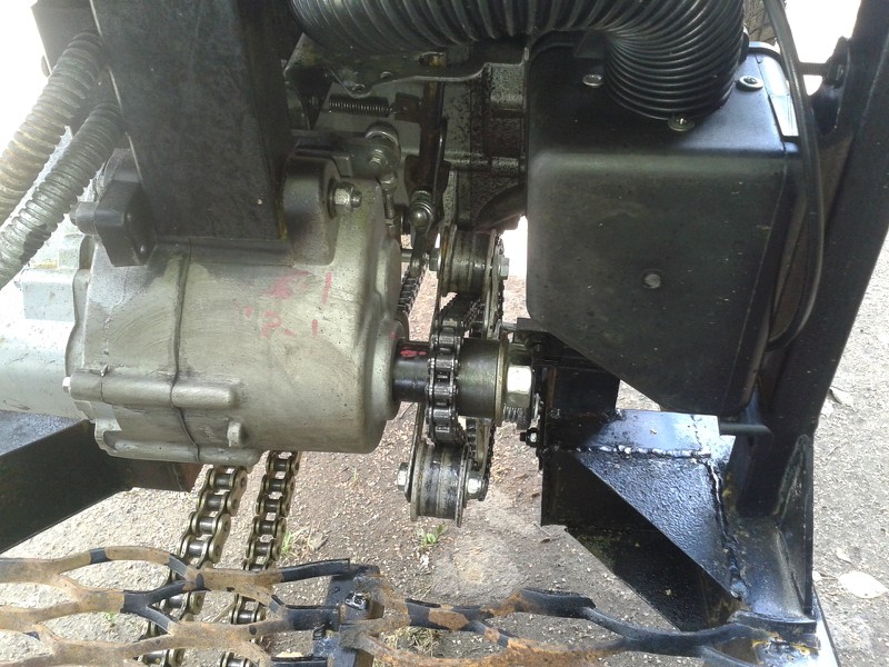

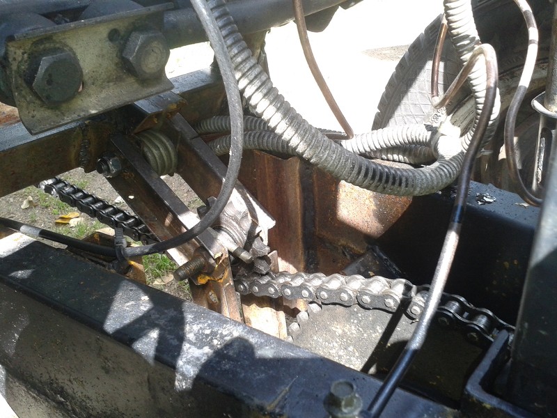

У нас сделано вот так:
От ДВС до промвала
Передняя ветвь:
Задняя ветвь без натяжников, там и так все ок
Нормально у вас все сделано-тут главное концепцию проверить (трансмиссию,ходовку),а мелочь всякую-жизнь подправит! Дима,а вот звездочку,( на моторе которая) она ведь шлицевая,ты где взял? Или была?
Звездочка была на 19 зубов. Срезали, посадили на горячую 13 зубов

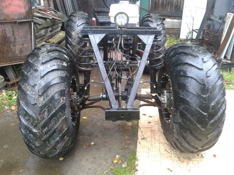

1- Гранаты приварены к раме , соеденили через ступицы колес, фото ниже
2- Цепи не от ИЖа, шаг такой же но они помощнее . Цепь №530 Испытания будут только в сентябре...
3- просто палка с шпонпазами и стопорами. Натягивали нитку  ну и промеряли...
4- Вопрос не совсем понял . К валу приварена ступица и к ней привернута звезда

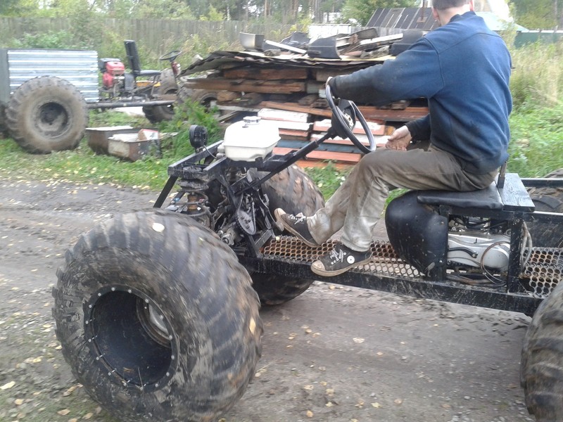

Сегодня первый выезд, ну конечно не 15л.с, но вроде неплохо едет...Упавшее дерево(высота препятствия примерно 35-40см) тяжело, но преодалел...Стойки отрабатывают хороше, зад естественно прыгает, завтра повезу в деревню может немного поснимаю...

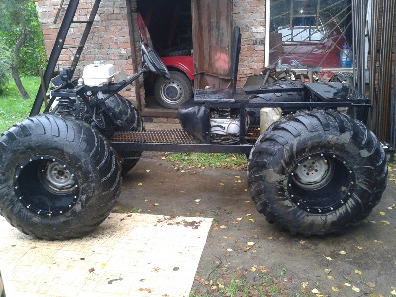

Погрузка в газель для поездки на дачу

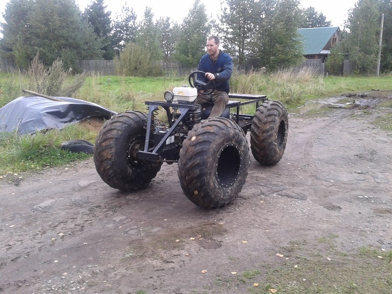

Первые впечатления:
Плавает, вода на уровне рамы. Плавает гораздо быстрее чем  НОЧь, скорее всего из-за более малого веса. Из воды на рагоз не выходит, упирается как в стену и бултыхает всеми колесами, НОЧь выходил без проблем( но это может из-за более высокого уровня воды в этом году, в том было см на 30-40 меньше и возможно у камыша, НОЧь уже ехал). Просто на берег выходит легко, без каких либо задержек, т.е сначала плыл, а потом уже едешь. По рагозу(у нас его называют камыш) идет легко, без напрягов, НОЧь шел только на пониженной. Опять же скорее всего из-за малого веса, держится на корнях, не проваливается.
По дороге - более прыгуч. Приходится держаться за руль. Из-за более узкой калеи, более валкий. Не заметил в траве овраг, чуть не нае...я. Поперек старой заросшей пашни идет нормально, на НОЧи ехал на пониженной.
Пониженной конечно не хватает, чтобы забираться на крутые подъемы. Наверно придется мастерить лебедку на всякий случай...
Катался один, видео нет. В выходные приедут родственники поснимаем...Ну а потом на охоту, для более полного тестирования....
