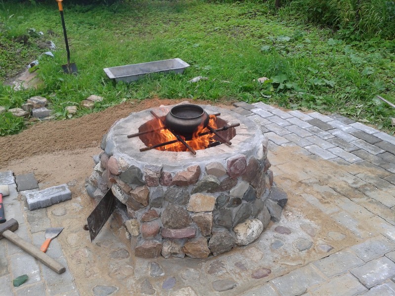

Немножко поотвлечемся...Соорудил себе на даче вот такой очаг...можно и шашлычок забабахать и ушицу с пловом приготовить...Дверка- это поддувало и для чистки...Единственное, если жарить шашлык- надо на колосники класть лист железа с прорезями, иначе все угли прогарают очень быстро...
...опять не вышло-все по вездеходному фэншую (колеса ,спицы,лодка,весло...,вот только к такому тормозному барабану-черненьнкому ,трудно будет колодки найти...
