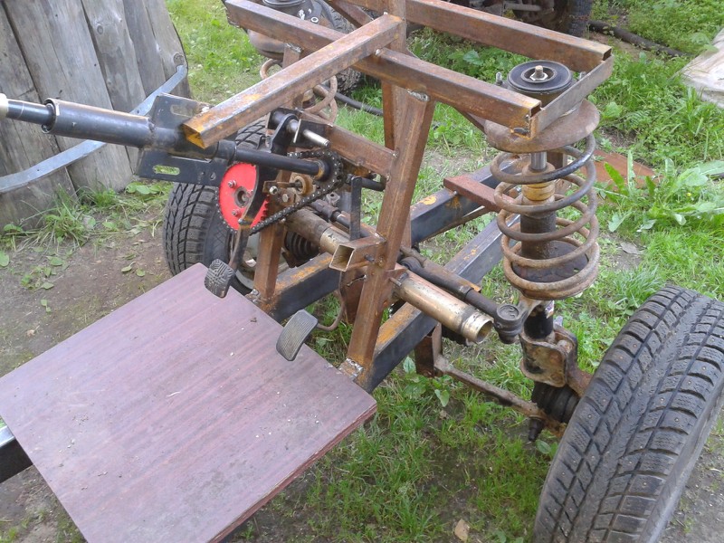

Процесс постройки движется потихоньку...Появились педали и  ДВС нашел свое место...

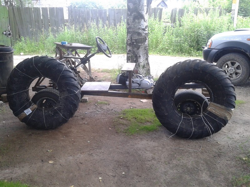

Извините, ошибся по ширине, по центрам колес получается 1150-1200мм :(  Общая длина чуть меньше 3метров.
Вот думаю укорачивать или нет?? Как думаете??   длиннее-меньше козление, корче- повертлявее...

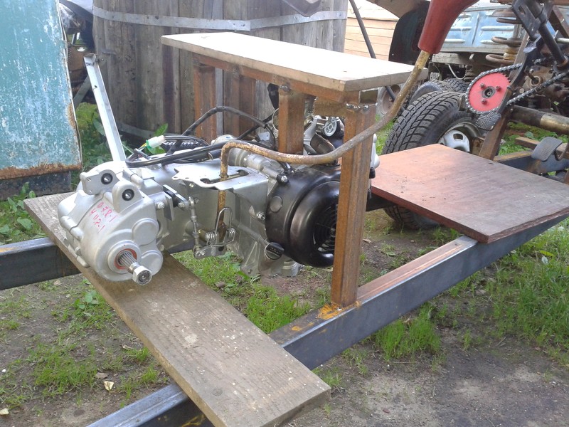

  Это 150сс? Там еще есть?
Есть здесь, цена 24000руб.  Вроде даже с электрикой.  У меня будет через 2 недели
   Думаю за козление можно не думать до 30 км.ч.,а надо исходить от необходимой "жилой площади"и проходимости-борьба противоположностей. Места всегда мало,но чем меньше-тем проходимей в обеих плоскостях.

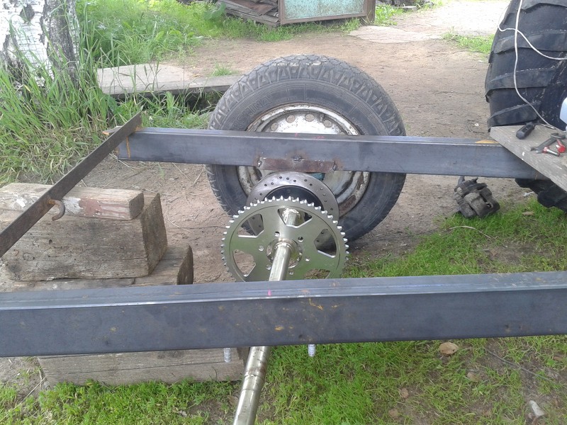

Получил ободрыши от Шишиги. Вездеход будет выглядеть примерно так
Только звездочка на валу больно большая получается...
Re: ВБРД(вездеход ближнего радиуса действия)
« Ответ #28 : Июля 01, 2015, 20:17:44 pm »
Большая звёздочка, это хорошо!  Как бы... : радиус звёздочки, относительно радиуса колеса = меньше нагрузка на цепь!

  передаточное примерно 4,5. Передний ход , передаточное  7,8  Реверс- 11,2
Я вот както не вьехал-4,5 это на вариаторе,а7,8-это общее(варик+редуктор)? Тоесть на прямой звездочка крутится=7000:7,8 ?
7.8 это только редуктор.  А вариатор от 4,5 до 1
