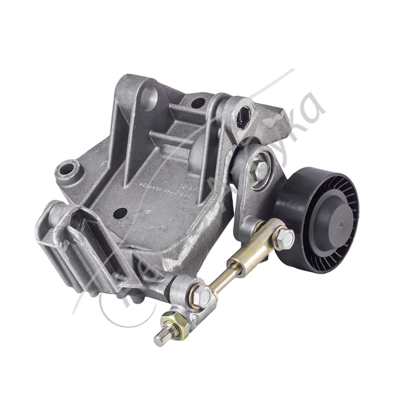

Вот такая проблема.прикупил Генератор 135А 2110 2110-3701010 Производитель СтартВОЛЬТ,верхнее крепление на генераторе оказалось конусное,как оно должно правильно крепится к верхнему кронштейну генератора,в конус на генераторе что вставляется,втулка конусная? ,болт конусный или гайка конусная.и где всё это взять.я то думал что в пять минут прикручу новый генератор и будет лепота,фиг там.одни проблемы.в интернете вобще ни чего не нашол про конусное крепление генератора.кто знает подскажите.
крепить буду на такой кронштейн
   Если и не найдеш оригинал ,то на твою жизнь хватит если рассверлить под нужный болт ,лишь-бы затянуто было всегда .
  Можно подумать если затяжка конусного болта ослабнет ,то ухо не разболтает .
