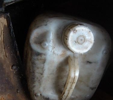

Вот только сколько места свободного, не используемого будет под настилом
Ящики в него вкладные вклепай .Или просто вложи коробки с рантом чтоб не провалились вглубь трюма . Соответствующие конфигурации свободного обьема .
На верхнем такая канистра по высоте не лезет . приходится ее крышкой приплющивать

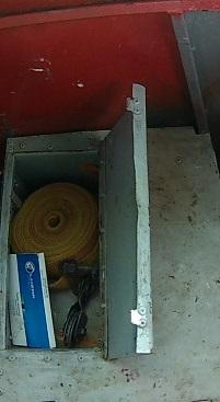

« Ответ #1018 : Октября 17, 2019, 20:11:17 pm »
Вот так открывается багажный отсек. На верхнюю дверцу установлю газлифт.
Сообщение понравилось: Сергей_51, Михайлович, kot 03

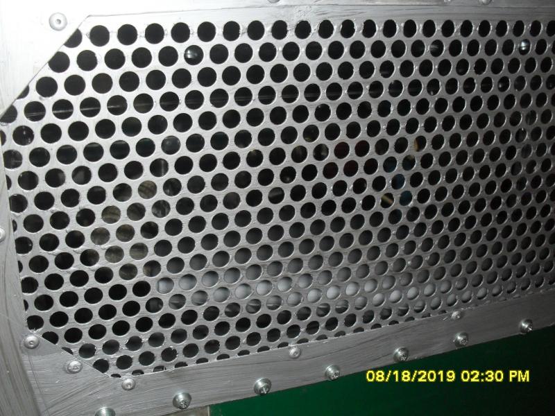

« Ответ #1019 : Октября 17, 2019, 20:13:29 pm »
Рустам,
Есть просечные листы, себе такой поставил вместо сетки на пластину глушителя. Сетку порвал при развороте в кустах.
