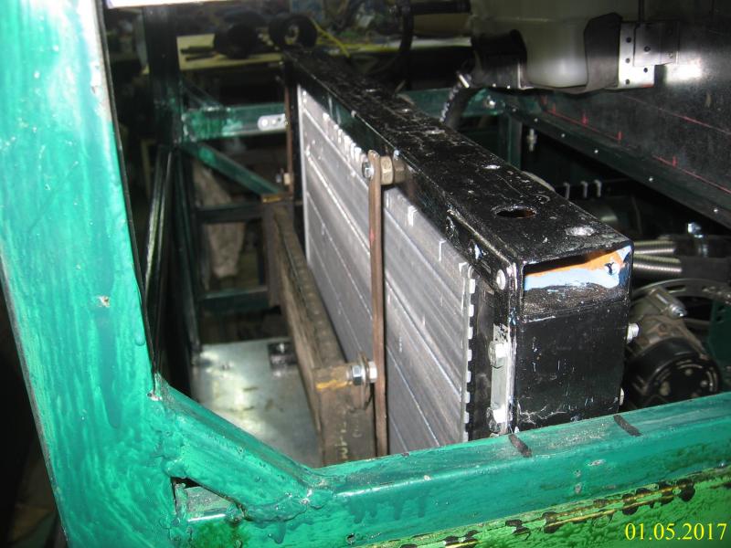

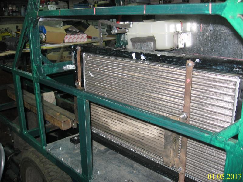

« Ответ #923 : Октября 05, 2019, 12:29:40 pm »
У меня стоит один, от Шеви-Нивы. Долгих поездок не было, но при испытаниях в 30 град. в течении 2-х часов перегрева не было. БОльшую часть времени работал 1-н вентилятор, иногда включался 2-ой. Температура стоит в пределах 90-95 градусов.
Причем тогда тракт движения воздуха был немного "заперт" сравнтельно небольшим проемом в пластине ограждения глушителя, сейчас устроил достаточно большой канал. Проверка дымогенератором показала свободное движение потока воздуха от радиатора через моторный отсек и на выход через отсек глушителя.

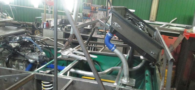

Вот такой ёршик пойдёт?  Герметик и 2 хамута на всякий случай. На нижний патрубок который идёт на термостат установлю еще 2 отвода, чтобы по ровнее было. Тройник поставил для подогрева двс 220 вольт.

Рустам, А насколько уменьшилось внутреннее сечение  трубопровода по сравнению с штатным?Точнее какой диаметр внутренний пластиковой трубы и какой внутренний диаметр на патрубке радиатора?Расход ОЖ может быть недостаточным из-за изменения сечения.как известно изменив диаметр в два раза мы изменяем площадь,то есть расход ОЖ в 4 раза.

Дмитрий Р, внутренний диаметр патрубка на радиаторе 27мм, на трубе 22мм разница в 5 мм думаю не кретична.
Наверное нет :)Посчитал не поленился, площадь пи дэ квадрат на 4 при 22 мм получается 380 ,а при 27 мм 572 разница небольшая всего то на 35 % ::cheesy:::,плюс еще и повороты на 90 градусов и длинна трубопроводов,вот и потеря давления,и расхода.

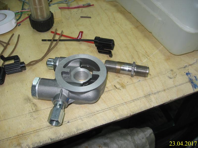

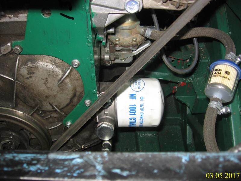

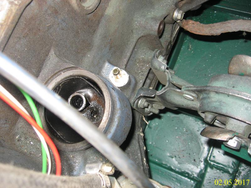

а куда его ставить? Я имею ввиду на охлаждение масла двс?
Собственно сам масляный радиатор небольшой, у меня стоит как на авто - перед основным. Для забора масла под фильтр установлен переходник, такие стоят на УАЗ-Патриот, Газель с дрыгателем ЗМЗ 406, 409. Сброс масла можно сделать по разному, - можно просверлить поддон и поставить штуцер, можно подцепить к трубке, в которую вставлен масляный щуп.
Масляный радиатор от УАЗ-31519 -
Проставка масляного фильтра - термоклапан ЗМЗ 406.1013080. Термоклапан начинает открываться при 81 градусе, полное открытие после 100. При этом давление в системе должно быть не менее 0.8 кг\см2. В случае падения давления или уменьшения температуры подача масла в радиатор перекрывается.
Для установки термоклапана необходимо удалить родной штуцер (он короткий), на который наворачивается фильтр и установить удлиненный  штуцер крепления масляного фильтра 406.1012150-10. Под термоклапан устанавливается прокладка из паронита или аналогичного материала.
На ДВС ВАЗ2121
Вкручен штуцер для шланга обратки от масляного радиатора
У меня стоит ДВС ВАЗ2121, будет ли возможно поставить на твой ДВС ВАЗ2109 переходник - я не знаю, надо или примерить, или поискать в инете.
