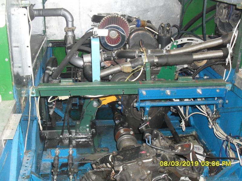

Михайлович, да один вентилятор будет с принудиловкой. А что правда мужик говорит в видео что многолопостной вентилятор тише? Кто в курсе? Еще вопрос. Хочу подключить радиатор с двс пластиковой трубой ф32мм для горячей воды которую паять надо. Выдержит температуру?
« Ответ #913 : Октября 04, 2019, 21:29:31 pm »
Пойти то пойдёт но как с перепадами мороз и горячее  ? у меня в хате пластик треснул зимой так это вилы , это к тому что всего лишь месяц простоял . Хотел тоже ставить сорок вторую пластик , радиатор то спереди движок сзади и длинна получатся 3.5 метра , вот в виду перепад температуры отказался от этой затеи , бережёного бог бережёт  ::cheesy::: . Хотя...Эдуард 2016 ставил на охлаждение .

Не ,Михалыч, пластик я не пользовал,и думаю не стоит его ставить,.думается мне что устанешь с течью бороться.Нагреется расширится,но как после остывания поведет?прослабнет под хомутом или нет ?Вот если применить японо хомуты,который типо сам зажимает,не знаю как правильно его обозвать.
Гофра нержавеющая. Я приваривал втулки, но можно и без них, прекрасно обжимается резиновыми авто/шлангами.
Трубы эти выдержат,НО где будут надеваться резиновые патрубки и обжиматься хомутами обязательно внутрь пластика металлические втулки вставлять иначе постоянно будет мокнуть,поджимать хомуты ,мокнуть....я кому то это подсказывал здесь на форуме.Я эту особенность узнал когда в отоплении резиновыми патрубками соединял полипропилен и сталь.
