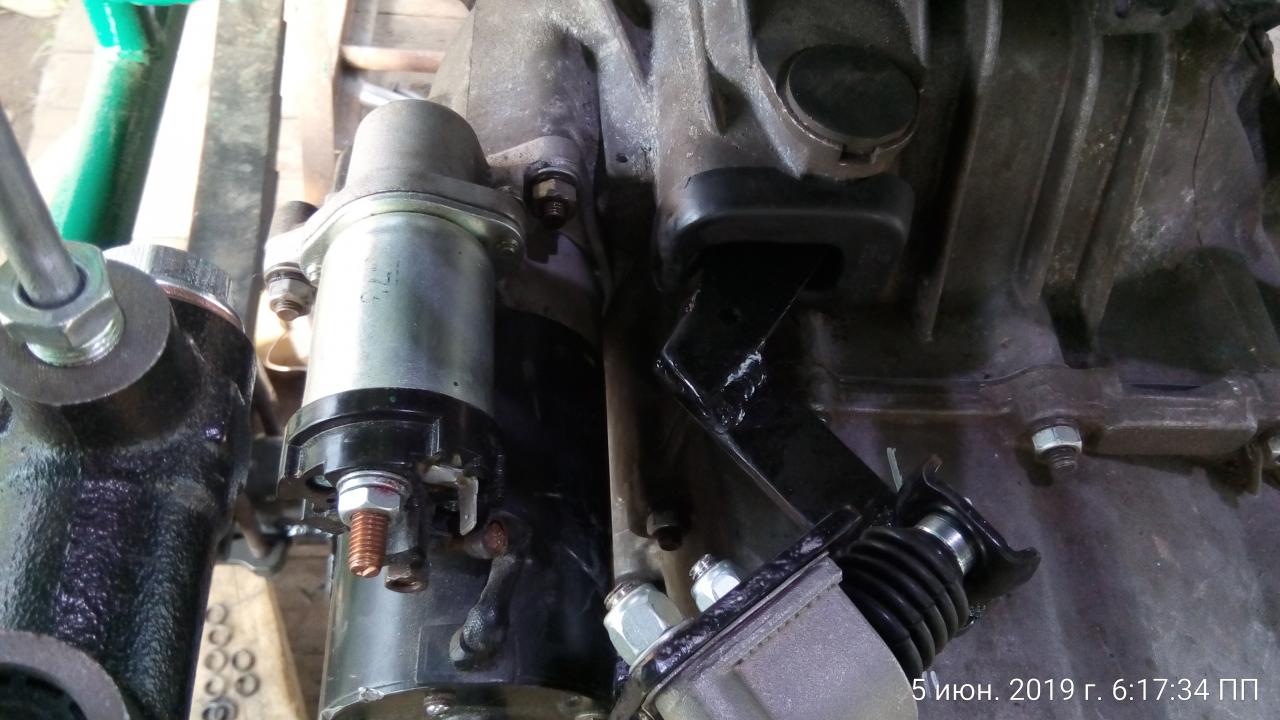

didulya1*11 спасибо. Еще вопрос по сцеплению. Хочу оставить гидравлическое от классики, а куда закрепить цилиндр не пойму. Стартер заказал, жду когда передадут вертолётом, а без него не знаю куда закрепить. Может ссылку или фото у кого как? Резать лапку тоже не хочу.

didulya, так у меня кпп 10ки  ::cheesy::: на классику я знаю куда прикрутить рабочий цилиндр, а вот на кпп 10ки  0*)
Вот так сделанно на вездеходе Лесник.Лапку всё равно надо переваривать,иначе компактно нормально не сделать.у себя по такому же принципу сделал. работает хорошо.
Вот так сделанно у меня.цилиндрик от шеви нивы.лапка переваренна

logza, didulya, вот спасибо  1*11 есть над чем подумать
