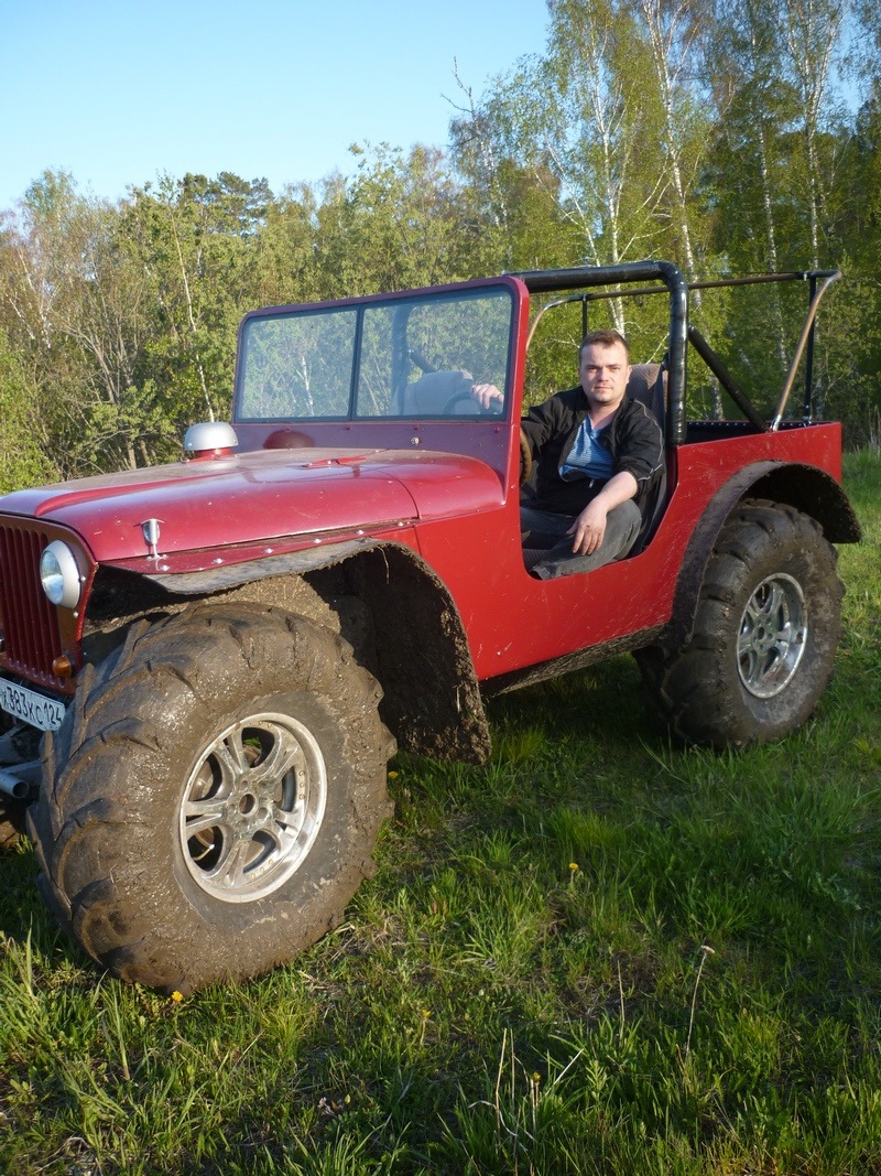

А что за колесики? Что почем?
Тракторные нортек 13,6/20.
Диаметр 105, ширина 320. Для тракторки достаточно легкие, 38кг, но дубовые. Попробуем оброботать регрувером, потом.

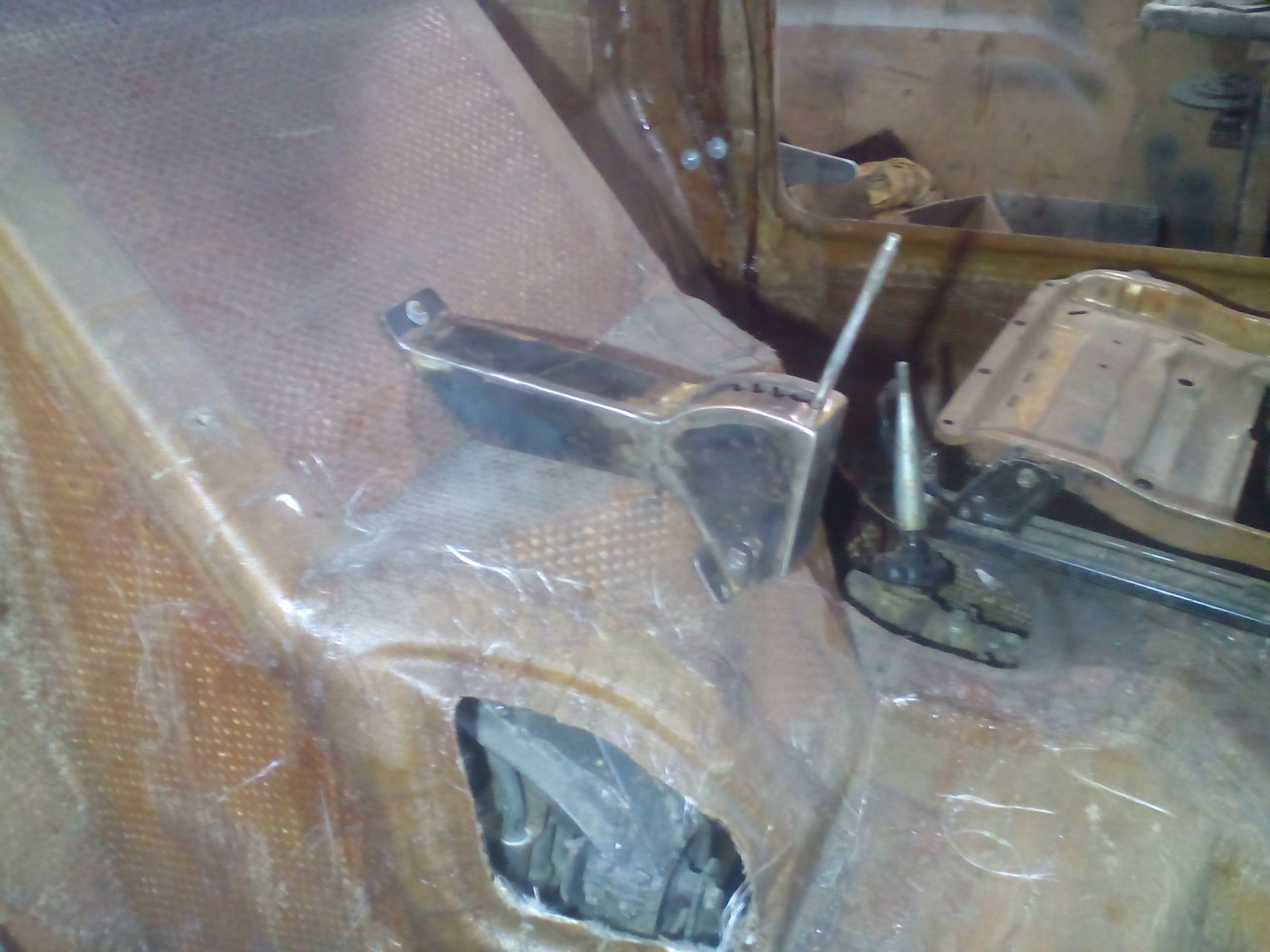

Добрались наконец опять до своей машинки, закатили вчера в гараж.
Амортизаторы и тормоза еще не приделанны.
А тут тормоз уже стоит.
Переключклки.
Газулька с тормозилкой.
Рулевая колонка.
