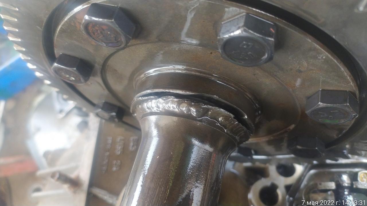

Сломался Юрич твой не победимый вал,ЖЮ-123. Вал ведомой шестерни КПП 21083,лопнула сварка что приварен фланец,куплен был в октябре 2016,в эксплуэтации вал на вездеходе с 2021г.год и 4 месяца,пробег 1400 км.и возник такой вопрос,фланец ведомой шестерни приваривается с одной стороны,или должен быть приварен с двух сторон,а то у меня приварен только с одной стороны.так и должно быть или это ошибка изготовления.Ехали пустые без груза,водитель и пасажир и походного шмурдяка кило 30.И всё бы ничего,но вездеход встал посреди непроходимых болот в 40 км от дома.вал нужен очень.Снятие коробки в болоте,тот ещо цирковой номер.

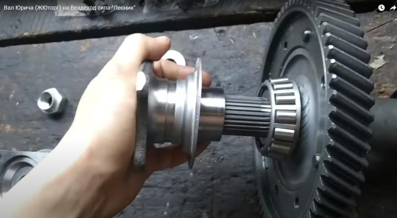

На изделии что на фото сварка слабо выглядит, как будто только корень прошли. Присмотритесь как выглядит шов на заставке к видео выше. Я к примеру покупал, шов был широкий.
  • Сообщений: 4248
ЖЮ-074.Вал ведомой шестерни КПП 21083
« Ответ #246 : Мая 07, 2022, 22:56:22 pm »
Присмотрелся,шов широкий и проварено с двух сторон фланца,у меня сварка только с одной стороны,если завтра успею,так как возможно уеду на болото на другом вездеходе,спасать груз за которым ехали, то сниму шестерню и сфотаю вал с другой стороны,сходил сфотал,с другой стороны нет сварки.

Вот кадр с 3.37 мин видео:
Что это если не сварка с другой стороны?

Интересно изменилось что в технологии изготовления в последнее время?
Изменилось вроде,сварка качественная на вид и с двух сторон,картинки с видео что выше.

Ещё и с короткой стороны не проварено?  ::undecided:::

Это была злополучная партия, поторопились, хорошего газа для полуавтомата не было, да и сварной - самоучка. Но косяк, каюсь, мой!
С тех пор изменили конструкцию и технологию, конечно! Сейчас насаживаем ступицу на горяче-прессовую посадку и отдаем варить профессионалу, на полуавтомат с аргоно-углекислотной смесью. Рекламаций не было, хотя партии выросли и запускаем все чаще.
Конечно, возможны и сейчас поломки, сварка на усталость плохо работает. Но все лучше, чем заварка по чугуну и тонкие хвостовики с двойной перегрузкой...
Если кто-то брал в 2016 году валы с такой похабной сваркой, сообщите, заменим!
НАДЕЖНОСТЬ ДОРОЖЕ!
