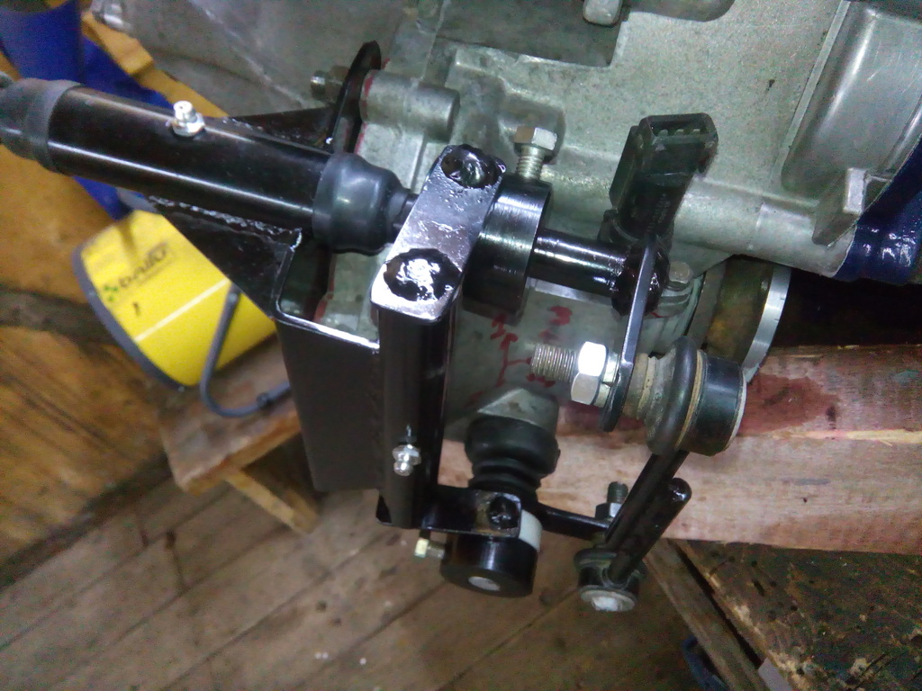

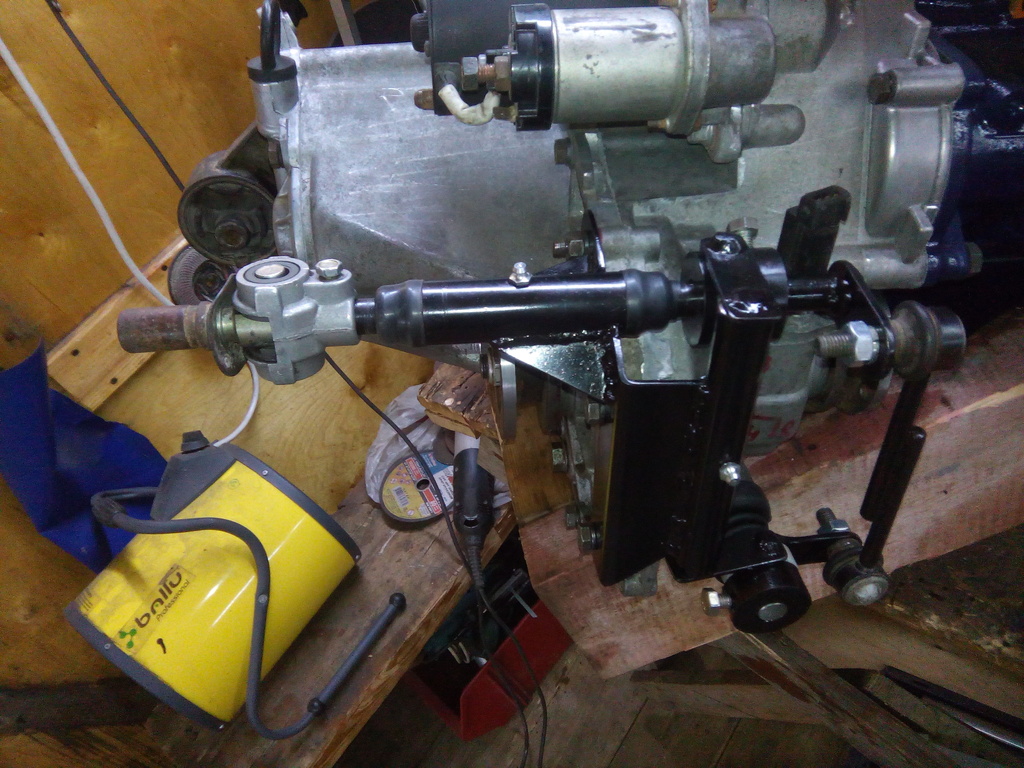

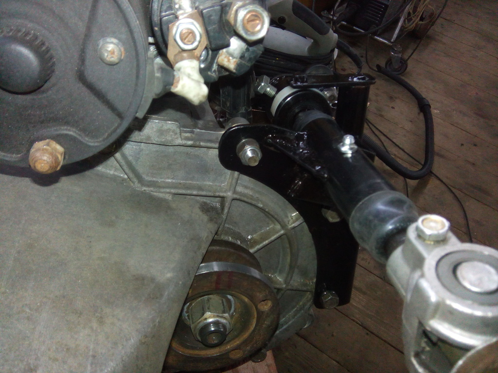

Давно планировал придумать аккуратную кулису для переключения передач на повернутом силовом агрегате ВАЗ-21083 и его родственниках.
Понравился корректный с точки зрения схемы переключения механизм, который применился сначала на КПП Оки на "Чебоке", а потом и на КПП 21083 у LEONID69
https://pnevmohod.ru/forum/index.php?topic=2644.msg182886#msg182886
У тросового привода мне не понравился дохлый пластиковый рычаг, не понятно, как поведет себя на морозе...
И второе, лицензионные тросы стоят совсем не по народному... Да и компоновать их иногда сложновато, сильно заламывать не стоит, и длина без вариантов.
Поэтому ТЗ такое: 1. Схема переключения стандартная
2. Покомпактней, желательно в пределах габаритов КПП
3. Рычаг и штанги, подогнанные по длине, от 2108, могут не входить в комплект.
4. Цена - доступная настолько, чтоб было легче купить, чем соорудить самому!

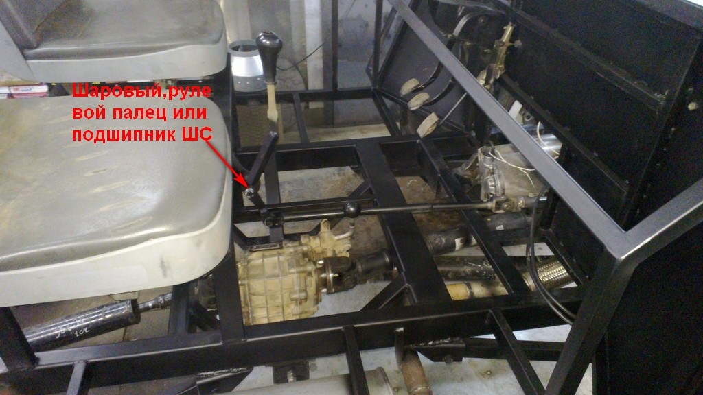

Вот вроде самый оптимальный вариант.она вот с этого вездехода https://pnevmohod.ru/forum/index.php?topic=7860.0 ::crazy:::
