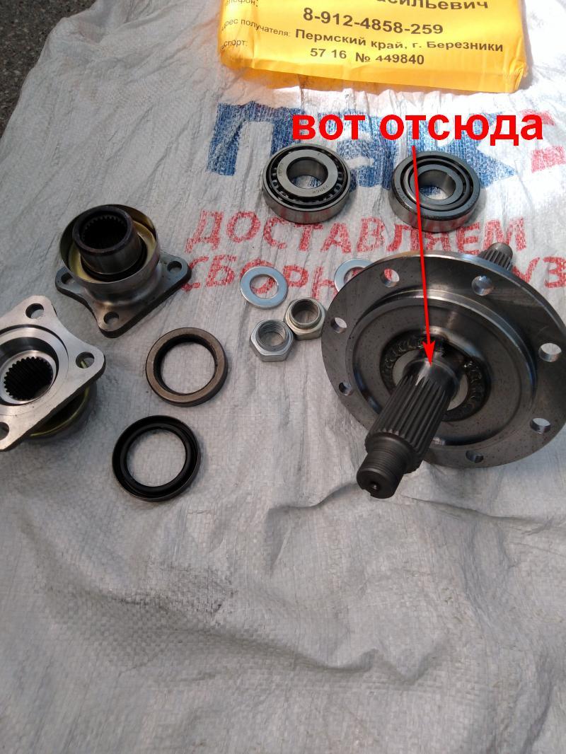

Юрич, Привет,вот обьясни,как снять подшипник с этого вала с короткой стороны,на вал установленна шестерня.не подходит ни один сьёмник,даже сепараторный и тот не влазит.ни зубилом и отвёрткой тоже не могу подлезть.шестерню снимать великого желания нет,токо прикрутил.
Начал собирать коробку,и нет нужной толщины регулировочного кольца,старое было 2,15 а новое надо 1,45-1,5 .не со шлифовать старое, ни выточить новое, нет возможности,старое пытался руками на наждачке шлифовать,это не реально.поэтому хотел под внутреннию обойму подложить шайбы от хвостовика уаз.которые у меня есть.но не могу снять подшипник,токо если его ломать,что жалко,новый ведь.
  • Сообщений: 4665
ЖЮ-074.Вал ведомой шестерни КПП 21083
« Ответ #231 : Августа 29, 2018, 20:33:40 pm »
Ага, я сам тут недавно это проходил, сбил кольцо клином, съемник на эти валы бесполезняк всовывать...Мой косяк. Ступица от длинного вала, там места для съемников были, а на коротких валах это место под более широкий подшипник спряталось.
Но снимать внутреннее кольцо подшипника нет необходимости, оно пожизненно может оставаться на валу.
Для регулировки натяга подшипников шлифуй регулировочную шайбу, как положено.
Успехов!
