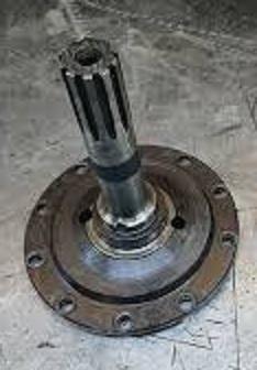

Чем плох бортовой редуктор военного моста ?
На УАЗике - выходной вал в норме. Но с маленьким запасом. На скручивание. На Ниве-Марше Юрича уже на пределе.
 Стоило её перегрузить - и начали ломаться. Такая конструкция редуктора..

Эта штуковина
эти штуковины давно делают хорошего качества , выдерживающие в два раза больший момент.
есть с прямоблочным шлицем, есть эвольвентным.
https://izh-techno.ru/series/usilennyy-bortovoy-val-uaz/
есть нагруженного типа
https://izh-techno.ru/series/usilennyy-bortovoy-val-uaz-serii-sport-/
