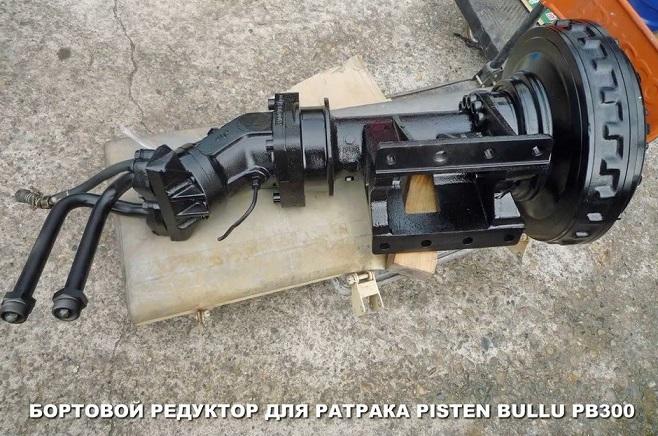

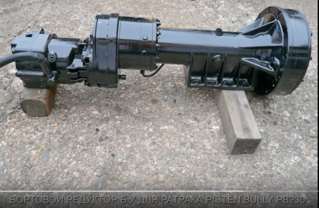

Порядок цены на комплект КР ?
Легко представить .
Чтоб сделать дешевые кр надо восстановить заводики . Мания гигантизма приводит к мостам шишиг и КРам . Легкие слабые КР не востребованы их даже делают где то под Самарой в полузаводах на сельхоз пневмоходы .
В схему трешки агрегат урал-гп урал- мост жиги он не вписывается ни по габаритам ни по весу если убрать гп урал .
В переломках народного класса не хватает промежуточного агрегата  между КР и кпп (двойное удорожание)
Китайской квадро трансмиссии  на вырост колес хороший КР очень не народно .
На рамных полутора тонниках он выигрыша не даст в сцепке с жигмостом против уазовского или какого нибудь тойотовского но добавит гимора и потерю мощности особенно зимой . Расход топлива у запорожца на колесные редуктора просто колоссален при равной массе .
Сколько же будет стоить хороший заводской КР для сильного вездехода равный шишигиному мосту ? Да дорого  . Даже с отлаженного производства где могут сильно удешевить чтоб не демонтировать невостребованную линию .
Достаточно увидеть цены на БУ
И то что пытается сделать Юрич без какого нибудь оборон заказа или производителя крупнокалиберной техники попытки сорвать пупок .
