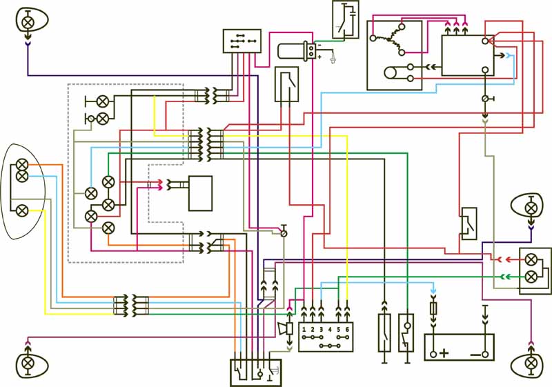

Вот подключал я давеча на иж планету провода, есть на руле красный тумблер ДВИГ СТОП, простой выключатель на 2 провода, я подключил его на размыкание плюса к катушке зажигания, и получилось что кнопка на вкл мотор работает, а товарищ мне говорит всю жизнь на ижах было так что кнопка на выкл и мотор работает, собственно я и сам это знал, но не знал почему так. На эл. схеме этот тумблер на катушку и идет. А тут пошарился в инете, и оказалось этот тумблер идет не на вкл выкл плюса, а наоборот на размыкание минуса, т.е. провода с контакта прерывателя, и глохнет двс когда прерыватель замыкается постоянно на массу.
Суть вопроса такова, можно ли так замыкать катушку зажигания на массу надолго, кратковременно то оно замыкается и так в процессе работы, не будет ли от этого нагреваться КЗ и выходить из строя. Выключатель кстати называется аварийным, и наверное по идее надо всегда глушить замком, а не тумблером.
