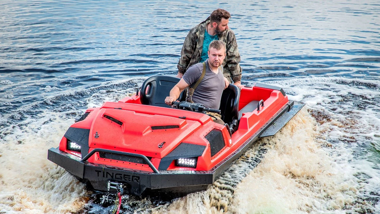

так? http://tinger.ru/wp-content/gallery/1/3.jpg
Примерно, только пожёстче.
