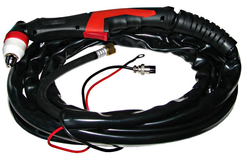

вот разборка контактного плазматрона.У безконтактных совсем другие расходники.У тебя Евгений такие же расходники или электрод можно перевернуть другим концом когда подгорит?
Распрашиваю потому что посмотрел на сайте авроры информацию,инструкцию почитал.Полный бред,сами себе противоречат.В описании пишут контактный и тут же в комплектации горелка рт31(она безконтактная)
На видео плазматрон рт40 ,рт60 ,он с ресантой ипр25 комплектуется.
горелка рт31,с контактным поджигом,на ней нет дежурной дуги.у меня плазморез AuroraPRO AIRHOLD 42 с такой горелкой.и такими расходниками на эту горелку.

Может че не так понял? Контактная это с подвижным электродом,контакт между электродом и соплом разрывается и загорается дуга. В безконтактной все детали неподвижны,электрод с соплом никогда неконтачит,разжигается дуга пробоем промежутка между электродом и соплом высоким напряжением,которое вырабатывает осцилятор встроенный.
Плазморез бывает разным....
« Ответ #66 : Ноября 01, 2018, 03:16:09 am »
Контактная это
Все детали в головке плазмотрона на горелке рт-31 стоят плотно,без всяких подвижек и люфтов,чтоб зажечь дугу на ней,надо соплом коснутся металла.
именно так,вот пример горелки такой.Плазмотрон p-80
подвижный электрод на резаке с пневмоподжигом.
Нет,у моего меньше деталей.И центральный электрод нельзя перевернуть другой стороной.
Подвижных деталей нет.Поджиг дуги происходит как в эл.сварке,касанием заготовки.

logza, спасибо, теперь вроде дошло. Я думал что всего два типа резков а их 3.
Получаеться без осцилятора только с пневмоподжигом, очень дорогие разаки, около 4х тр на али безпроводов, только резак. У него к аппарату цепляется шланг с гайкой, колодка 2х контактная, и и ещё один провод с петелькой
Второй тип с осцилятором, контактный типа рт 31, самый дешёвый резак, на али от 500 рублей. К аппарату цепляется шланг с гайкой и колодка 2хконтактная
И третий тип безконтакный типа р80, тоже с осцилятором, не дешёвые, но скорей от того что  они для мощных аппаратов до 120ампер. К аппарату шланг с гайкой, колодка, ещё провод с петелькой.
Вот теперь вроде все по полочкам.

Renegat, а случайно нет фото расходноков? Или ссылка на подходящие расходноков? Рт31 самый распространённый резак среди бюджетных
Посмотрел твои ранние фото резака  и чёт не пойму как же его зажигать если там проволочная  приблуда надета? Пишешь что коснуться надо. Прожимаешь эту прибуду и после розжига обратно она отпружинивает?
Без дежурной дуги беда. Никаких вменяемых ограничителей не поставишь из за контактного поджига. пытался на резак рт-31 приладить ограничители,чтоб не касался металла.ни чего путнего не вышло.всё из за поджига.это если аппарат без  дежурной дуги,то купить резак р-80 и приладить самодельную дежурную дугу.вот тут есть про это.http://websvarka.ru/talk/topic/6556-aurorapro-airhold-42-invertornyj-plazmennyj-rezak/
вот ссылка на Али
 https://s.click.aliexpress.com/e/cpkGzmVy
Видимо по задумке так и есть, нажимаешь приблудой к металлу,а дальше она помогает держать зазор.Но я её не пользуюсь.Не удобно.

Я думаю у меня сама горелка от какой-то более старшей модели с бесконтактным поджигом.Типа ставишь резак на этот проволочный упор,нажимаешь кнопку ,проходит пробой искры между заготовкой и соплом ,загорается плазма и пошёл резать.
