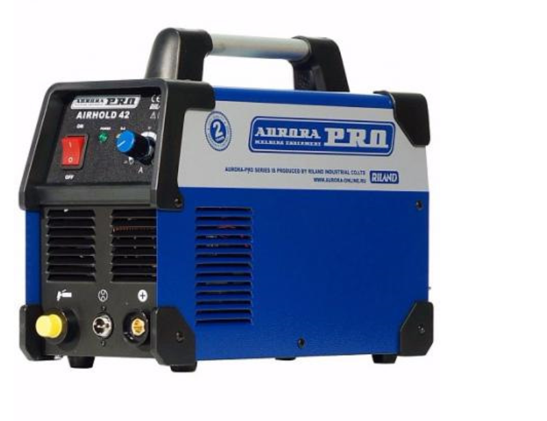

Юзаю ,почти  год ,плазморез "AURORA PRO AIRHOLD 42"
Вестчь!!!   1*11 1*11 1*11
Не знаю как раньше без него жил!

Евгений 103, Евгений, этот аврора с каким поджигом?

lexx, Да хер знает...
Пример,надо отрезать полосу метала,прикладываю полосу,например,отрезок алюмишки 1,5 мм,и режу как ножиком по маслу.
Если надо,то и дырки 10-12мм и более,с опытом,в метале до 10мм,без проблем..
В меньшем метале,вообще,без проблем,как в тесте..примерно..руку надо ровно держать...и угол..
