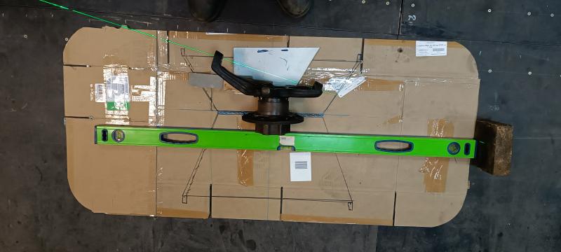

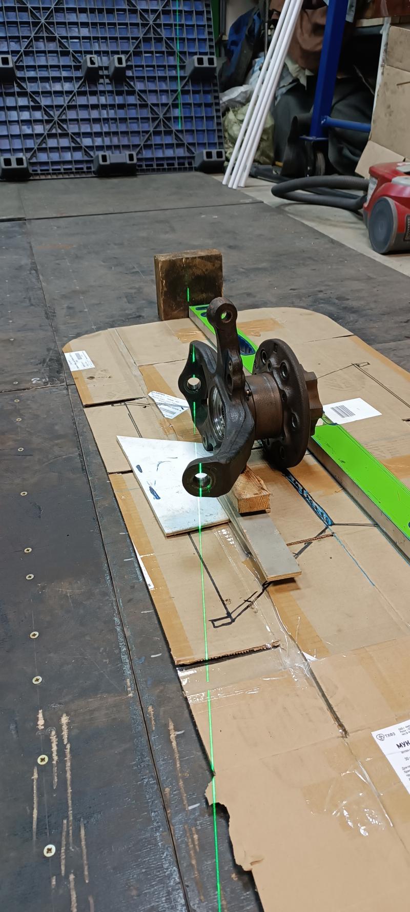

Насчет вылета Диска. Вылет будет 180 мм. Шины трекол.  Вылет такой от того,что сзади мост, гибридный как выше описал,а спереди полумакферсон,снизу рессоры,сверху рычаг. Кулаки митсубиси делика и ступицы и по этому,ось шкворней кулака приходит как раз в середину пятна контакта трекол .
 Ступицы УАЗ патриот под 6 Болтовые узе закзал,для того,чтоб сердцевинки дисков делать одинаковые,порежу перезднее колеса,перекину с заднего на передок и может доберусь до дома,а так покрышку бортировать не очень хочется и не факт,что она будет без герметика на посадочном держать,все с собой возить не будешь-же.

Бумага в размер шины трекол,и рисунок диска. Таким образом хочется разгрузить рулевую всю. Не в болоте конечно-же,а натвердом грунте.
