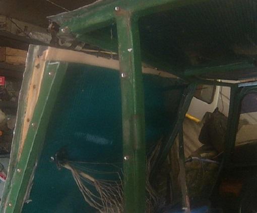

« Ответ #1004 : Октября 02, 2020, 22:45:40 pm »
В профиле с клепками вода стоит в углах . Люминь клепался на герметик , клепки после грунтовки промазывались герметиком .
Шовный герметик в сопряжении лист обшивки лодки - профиль , выгнил и выдергивается вместе с ржавчиной . В щели вода . Где не было герметика щели сухие .

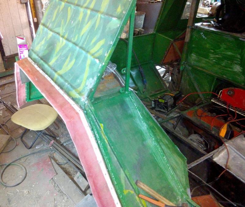

Многострадальный "конский"ключ  ;)  который везде валялся , мешался и не находил своего ящика и места наконец пришпандорен на пмж .
Расширители арок полимерный пож рукав .

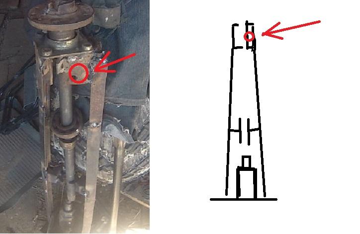

Сьемник у меня такой . Сегодня психанул , ногой на домкрат на качок - монтажку прыгнул , сьемник погнулся . Прожог сваркой две дыры на против друг друга в куполе , стал паялкой туда дуть , башка разогрелась , да паялка стала хандрить , пока возился пытаясь все отладить купол остывать стал , полуось греться . В торопях домкратом стал со всей дури давить , чуть двинулась и встала , с горяча кувалдой саданул , да опять не так , сьемник прогнулся в районе направляющих и башку у домкрата сломало (та что на выворачиваемом штоке башмачок ). Плюнул на все и зашвырнул в чермет .
Василий, у тебя болгарки что ли нету? Срезал обе щеки, справа-слева в миллиметре, чтоб посадочное не задеть, и все дела. Остальное зубилом можно будет снести. Все равно запорное кольцо выбрасывать.
