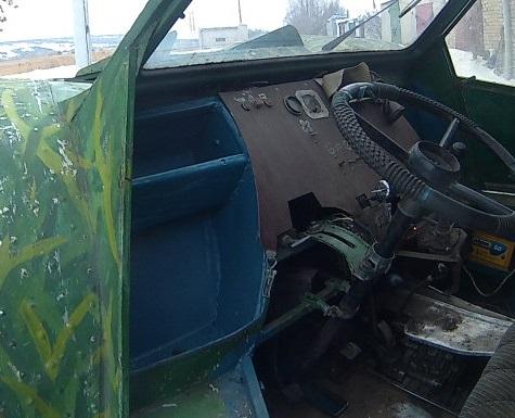

Обломался с рыбалкой на одном , пришлось валить в гараж и оторваться на другом . Попробовал что получилось . Сразу чего то загремело в трансмиссии  . Партизан не определялся , пришлось мордой в гору в сугробы и по газам . Грохот потихоньку сник и совсем исчез , вот и думаю чо там было и как теперь выловить подлеца .
Будет время надо будет гонять нещадно пока чего не вырву . Рулевую четыре раза переделывал . Первый раз все аккуратненько срезал и тщательно вымерил . Все смазал , уплотнил подогнал и вдруг .... поставил баранку    ::girl_cray::: Лучше бы не ставил .
Срезал все как попало , наделал каких попало кронштейнов , установил скорее другую рейку .....  ::crazy:::
на ней на шарах такой резьбы давно не видел . Взял сверло и нарезал резьбу . Думаешь на рейке ? Дудки ! На сверле  :shocked:  К шару приваривать резьбу стремно , срезал все и зашвырнул в чермет .
Скоро сказка сказывается , да не скоро дело делается , надоело в потолок плевать , пришел в гараж сделал физкультурную разминку и разом внедрил очередную рейку с учетом всего наработанного .
Красота !
Красота требует жертв . Краш тест выявил слабость торсиона гидрорейки в ручном режиме . Все вновь полетело в дальний угол  вместе с запасной уже готовой в размер и с шарами тягой .

Дальше  брюхо не предназначенное для восприятия реакций каких либо опор стало обрастать художественным сварочным литьем  из деталей от шести до полтора мм . И под брюхом появилось вымя в виде рулевого редуктора уаз . Сошка долго гнулась и перековывалась создавая причудливую геометрию поворота моста по разному числу оборотов руля на сторону и в результате была срезана и приварена как надо  заполучив при том упорно-ограничительный сектор с обоих боков .
По итогом затеи реставрации боеспособности и завоеванию более удобного внутреннего пространства , вымпел сто процентной  функциональности заработали только бардачки а дальше будем поглядеть .

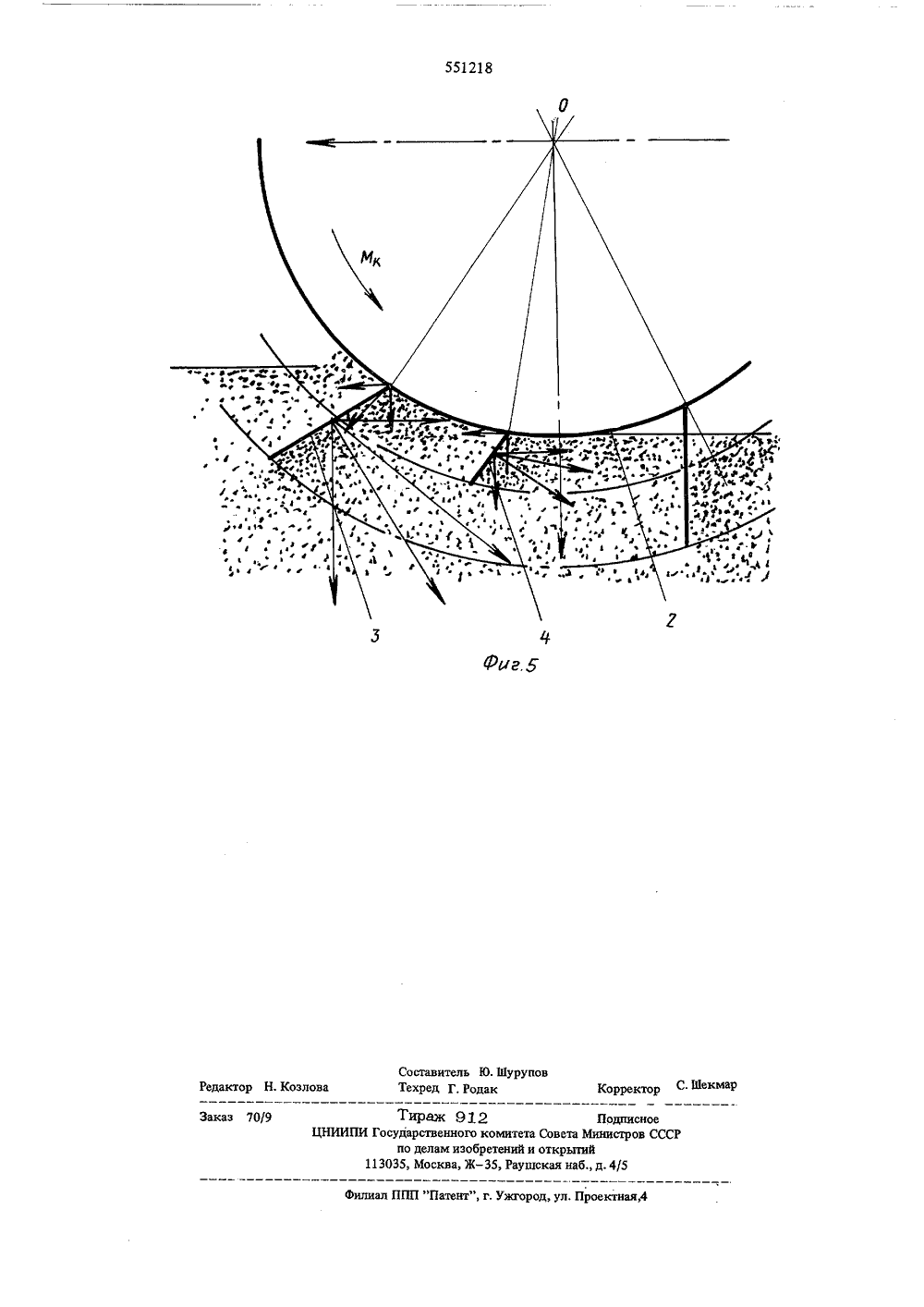

Не дает покоя снего водо болотоходный движитель несколько отличный от принятого всеми колеса .
почему то глядя на эту картинку хочется эту шестерню с лопастями вытащить назад (за габариты корпуса) и вверх
Привод можно цепью полуоси  (все одно менее страшно будет чем такую фигню на полуось вешать)

От именно по этому (но не  только) я за вынесенное наружу с отдельным приводом (что б вырубить можно было если что)
ну и КПД у колеса при малом заглублении лучше
И выход на лед у мало заглубленного  ;)
Для снега,так такое колесо было придуманно ещо 1957-1969 г.разработки Сергея Сергеевеча Вечкова,Колесный движитель упорно-шагоющего взаимодействия для снегоходового транспортного средства,https://patents.su/4-551218-kolesnyjj-dvizhitel-uporno-shagoyushhego-vzaimodejjstviya-dlya-snegokhodovogo-transportnogo-sredstva.html,возможно и по воде оно поедет.небольшое описание было в журнале Техника Молодёжи за 1981 г. №2 стр.38-42 .журнал искать лень.

Для снега
Они и болотные на том же принципе . С водяным посложнее , много воды поднимает , но противоположный поток можно использовать во благо как попутный .

Колесо Сергея Сергеевеча Вечкова,оно не несёт весовой нагрузки от техники,оно только толкает,типа как гребные колёса у судна.На снегоходе Вечкова это колесо подвешено с зади снегохода и прижимается к снегу пружиной.Вес от снегохода принимают лыжи.
