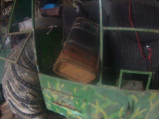

Вертикальный бак . Стоял в углу корпуса на донышке , чтоб не терся по дну на ранту бака надет уплотнитель двери . Под ним и между стенками невозможно было освидетельствовать и вовремя подкрасить . Влага меж ним и днищем присутствовала всегда . Два ржавых кольца - годовые кольца хранения  полузатопленной лодки (месяц брошенный в половодье и пол лета  в огороде с не вывернутыми пробками днища)
