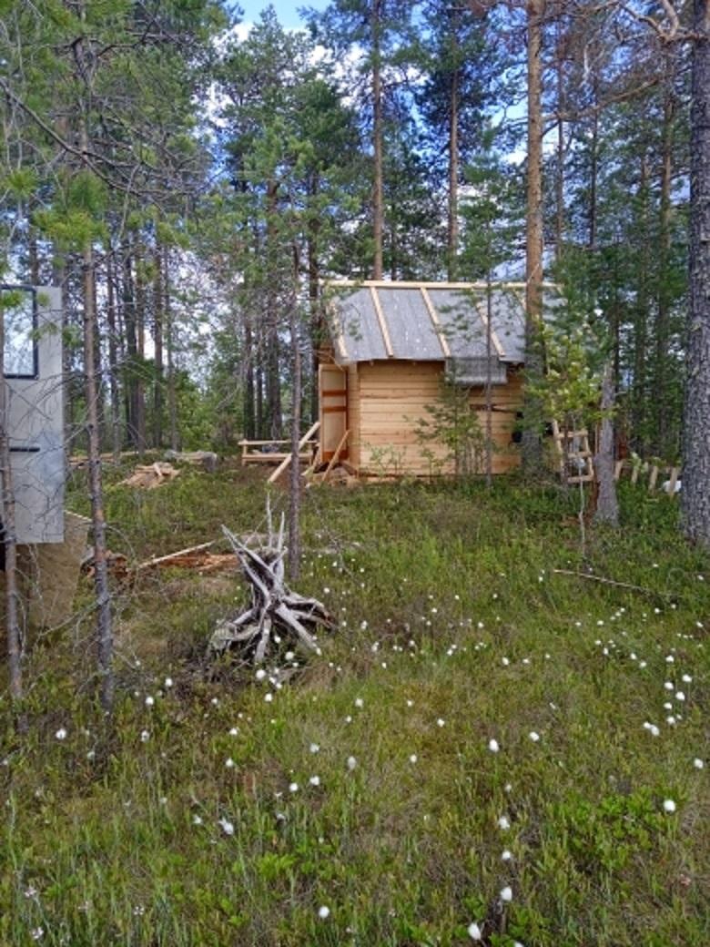

Товарищ строит избу на болоте, попросил помочь с печкой. Поехал с ним в лес, так как вездик он взял с лесной конторы, а это полупереломка с подвеской производства PSM,  на которой я еСче не ездил. Поехал из интереса, в общем. :)
Изба близ на островке близ озера, рыбёшка в котором водится. Так отдохнуть на природе от дел. Дощатая, с двойными стенками, заполненными минватой.
Стройка не закончена, по тихому двигается.
ПО избе всё понятно, начали стоить - построят.
По подвесочнику- не надо бы привыкать к хорошему.  ::confused::: Автомат чётко работает, рессосоры на ухабах- вещь. Идёт по болоту без блокировки в РК, лишь в засадах включал. Чувствуется массивность машинки, к габаритам привыкнуть надо.
Но, чтоб конструктор не зазнался, плохо:
- летом будет жарко в кабинете, нужен кондёр, вариант открытого лобовика оч. устроил бы.
- рулевая колонка регулируется, плюс, но длины регулировки хода кресла водителя не хватает для ростов 180см и выше.   :) Стаптываться рановато. ;)
Строительство охотничьей избушки.
« Ответ #570 : Июня 11, 2023, 00:29:03 am »
Какой размер избы,тоже планируем по такой технологии построить избу.
  • Сообщений: 3239
« Ответ #571 : Июня 11, 2023, 10:09:37 am »
Размеры скромные 3,5х2,5м на двоих человек. Нет, если лечь всем на бок, "ребром", то боЛще войдёт народу.  :) Толщина заполнения стенок около 10см. Можно бы это пространство заполнить мхом, а не минватой, но "бюджет позволяет: привлекли к финансированию стройки "босса". Он с 6-го класса не бывал с удочкой на рыбалке, а тут аж щуку поймал, доволен! Мосток дощатый 100м до озера нужен и кресло ..

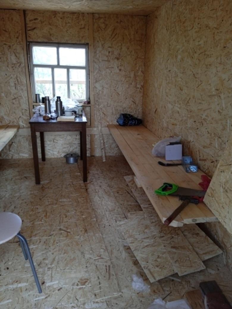

 Всем добра. Вопрос имеется. Строится избушка каркасная. Полы изначально не задумывались, но сейчас задумался о полах и доски нашлись.
 Подскажите, как лучше полы соорудить, чтобы немного хоть холодом меньше тянуло и не сгнили быстро.
  • Сообщений: 2255
« Ответ #573 : Января 10, 2024, 12:57:29 pm »
Не касаться земли! По периметру зашить, но сделать продухи. На лето открывать, на зиму закрывать!
  • Сообщений: 3239
« Ответ #574 : Января 10, 2024, 13:14:36 pm »
Наши при этом сильно не мудрят. Даже у каркасной избы есть оклад (фундамент) из Лц. Он в земле, уже хорошо. балки половые тоже из Лц, не касаясь оклада. По балкам настелены доски, в примере что выше- 47мм доска сосновая (ель ну очень не подходит).Не касаясь земли. По доскам покрытие плитой УСБ.
А тепло от печки, чем ниже очаг тепла, тем теплее ногам. Говорят, что на наш век хватит.
Оффлайн Скат
  • Сообщений: 255
« Ответ #575 : Января 10, 2024, 16:06:59 pm »
Не касаться земли
Балками не касаться земли? Если да. Что подложить?  Про продухи были такие мысли. Спа ибо.
Оффлайн Скат
  • Сообщений: 255
« Ответ #576 : Января 10, 2024, 16:10:08 pm »
Я больше имел ввиду нужно ли под доски утеплитель какой нибудь типа пенопласта, или пароизоляцию? Или просто на балки доски без всего и сверху плиты УСБ?
  • Сообщений: 2255
« Ответ #577 : Января 10, 2024, 16:59:52 pm »
Вообще ни чем не касаться. Балки ложить на фундамент, между ними гидроизоляция (рубероид и т.д.).
Пенопласт я бы положил между досками и ОСП, но, наверное это излишне (не ПМЖ ведь). Пароизоляция там точно не нужна.
  • Сообщений: 2255
« Ответ #578 : Января 10, 2024, 17:01:23 pm »
 Не пенопласт, а ЭППС (экструдированный пенополистирол - шариками который) - он дышит.
  • Сообщений: 3239
« Ответ #579 : Января 10, 2024, 19:21:40 pm »
Н-да  ::undecided:::. Что напишу, так про свои условия, имхо.
Чем простая л. изба схожа с баней деревянной, печкой железной, ходовой? Ту и другую роднит редкое посещение. В бане, неделю мороз, проковало всё, затопил прогрел и босиком по полу. Печь всему голова.
Если в избе живёт постоянно истопник, ждёт "босса", то жары большой и не надо. Тогда и уж тёплые полы, как в доме, земля внизу чтоб не промерзала, печь соответствующая.
То что товарищ положил поверх половых досок плиту, мне не надо. Доски пола , скажем в "четверть", шпунт,с воздушным зазором от земли. Я за минимализм.
Как не утепляйся, сороковник за некоторое время отсутствия прохватит сооружение насквозь.
