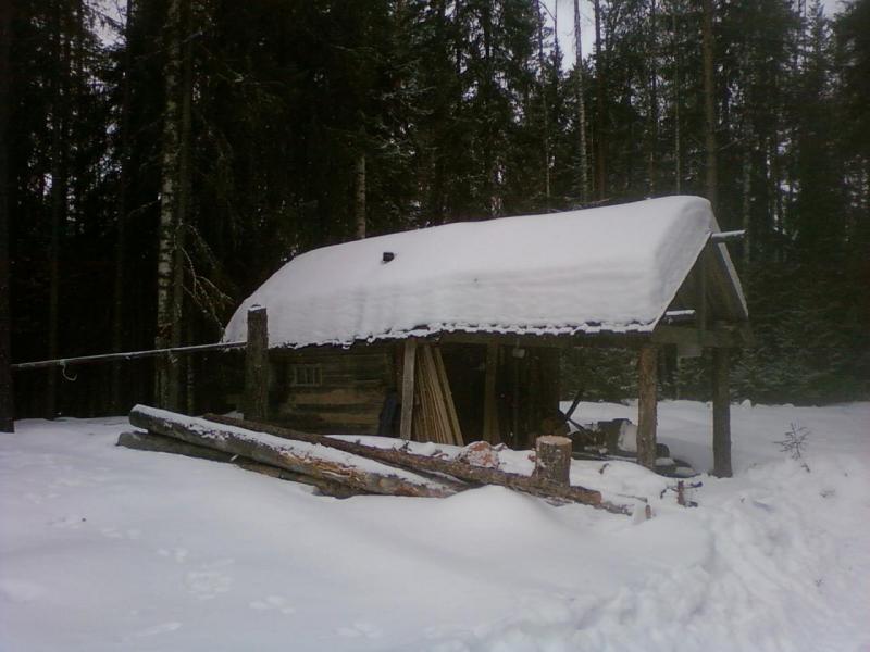

« Ответ #548 : Ноября 08, 2022, 00:02:44 am »
Что примечательного было в ноябре 9-го числа 1988г? Была оттепель, до этого мороз неслабый. Изба была рублена на месте из 100мм обрезного бруса, погружена на щит 55-ки со всем скарбом. Ехали сложно, трелёвочник садился в ямы несколько раз, только на чурках с чокерами, пропихнутые в гусянки и выезжали. Потому и припозднились, успели собрать стены и потолок с печкой, ночевали, утром доделали. Отец на тракторе и лесник, сейчас их нет уж. Дочке было 1,5 месяца. Навес сделали позже.
