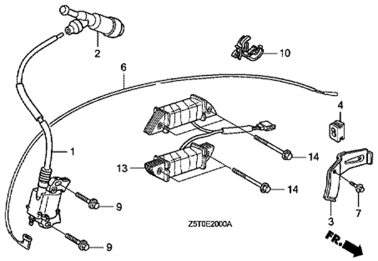

Еще момент. Я не знаю, есть или нет на моём движке деталь под №13.
На маховике есть магнит .

Наверное у меня вот такое зажигание на движке:
Оффлайн s_smirnov
  • Сообщений: 2520
Re: Заулесица
« Ответ #249 : Мая 19, 2014, 11:23:03 am »
Всё зажигание в моторе, собрано в виде высоковольтного блока под №1. Тонкий провод под №6, выходящий из этого блока, нужен для отключения зажигания путём замыкания его на массу.
Исправность или неисправность высоковольтного блока можно определить отключив от него тонкий провод. Если искры нет - менять блок.
Если мотор со стартёром, то деталь №13 полюбому есть, поскольку это генераторные катушки.

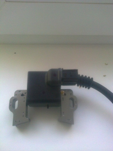

Хорошо. Начну с того, что мне уже прислали катушку нового образца, пока не успел поставить на вездеход.
На ней разъм четырёхконтактный. По факту приходят 3 провода: желтый - датчик уровня масла, красный и черный - на замок зажигания.
Вот она, маркировка 30500-Z5T-0030

Старого образца катушки есть на изображениях выше.
Так вот, цитата директора московского сервис-центра "Хонда" (могу ошибаться в должности):
на вашем двигателе стояла катушка нового образца (из неё выходило три провода. черный, красный и желтый)  если вы поставили неоригинальную катушку с одним проводком, то надо еще менять и маховик. катушки подходят по креплению, но на маховике магнит имеет разное положение. маховик нового образца -магнит синий, старого -черный. схема простая желтый с датчика уровня масла, красный и черный замыкаем вместе - зажигание включается, размыкаем - выключается. оригинальная катушка 2500р.
