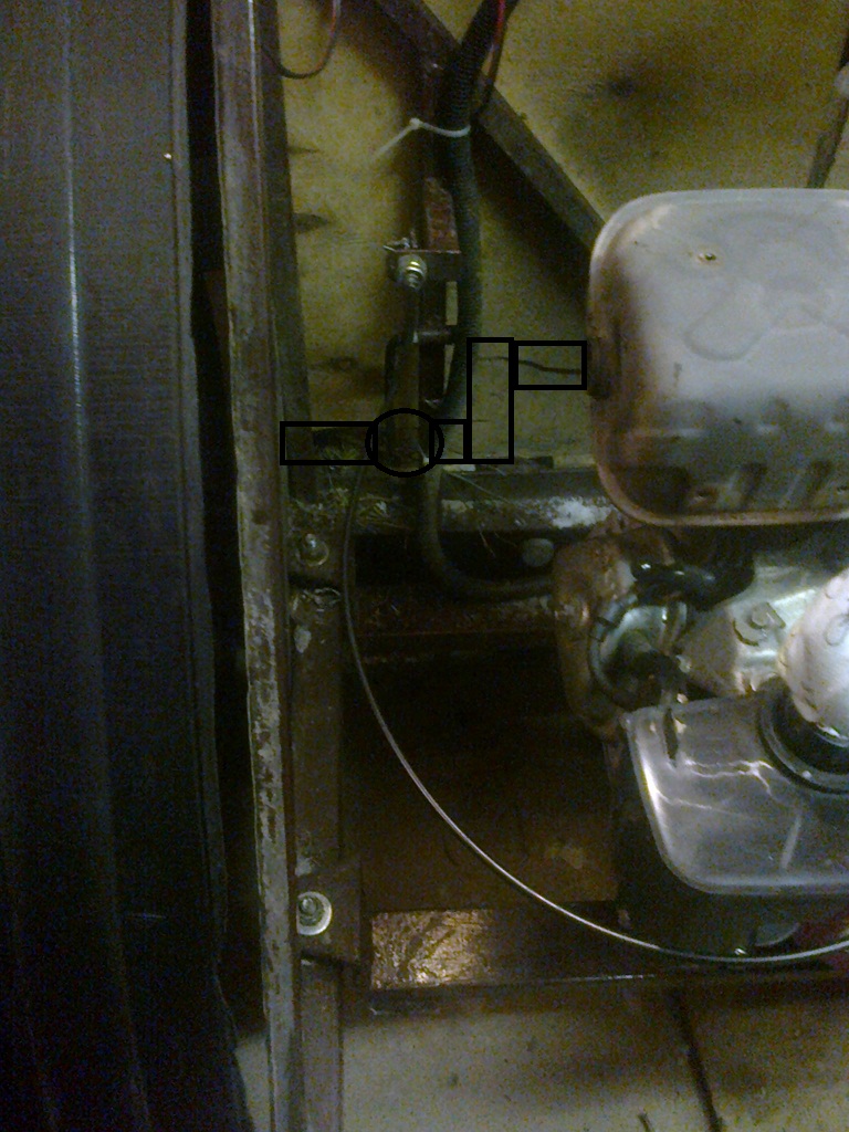

Привет. А я сделал так. Сажа на стенке - это было до того как ещё дырку в ней не проделал.
Пока ездил без капота - проблем не было. С капотом, хотя решёта были и спереди и сверху, сажей стало забивать воздухан и паралон в нём, двигатель начинал дымить и плохо тянуть (помнишь свой случай, Роман?  )
Трубка к кожуху цилиндра приклёпана тонкостенная, поэтому не чего не весит и на кожух ни какого влияния не оказывает. Длину сделал так, чтоб за стенку не задевала 1-2 см. Выхлопные газы все практически вылетают за пределы подкапотного пространства. И проблема исчезла.
Но если трубку сделать подлинней, а дырку в стенке побольше, будет совсем хорошо.
Предвижу вопрос, сразу хочу успокоить, попадание выхлопных газаов на покрышку не влияет, даже стоя на месте при работающем двигателе, она чуть тёплая.
И не надо не водопроводной арматуры, не сильфонов. Да и делов-то намного меньше.

РоманЮК, если как у меня, то трубку к флянчику можно и под углом приварить, и тогда выхлоп пройдёт момо рамы.
А коробочку я не убирал, только разогнул её наклонную часть, когда понял что покрышку выхлопные газы не нагревают. До колеса у меня 10 см.  :)
К цилиндру, конечно же, можно глушитель прикручивать, так и сделано на "Каюре". В твоём случае, вероятно, будет оптимальный вариант.
Заклёпки у меня между кожухом цилиндра и флянцем - закрученные болтики с гаечками, вроде на 4-ре, и заклёпанные - не раскрутятся и расплавиться не должны.

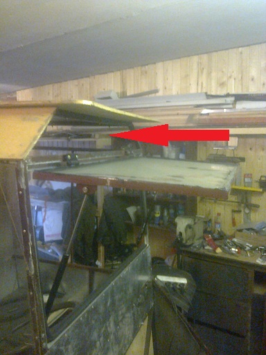

Усилил крепление рейки, установил рулевой демпфер, сделал защиту снизу передней полурамы, вывел глушитель вбок как у Анатольича,  выточил и установил шкив для гены, сделал откидывающиеся ветровое стекло.

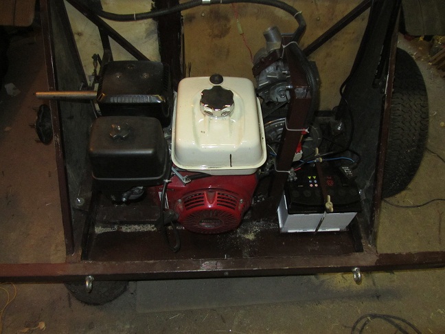

Отчет о работе  :)
генератор установил, аккумулятор, защиту снизу, выхлоп вывел, проводка, рымболты

« Ответ #219 : Апреля 10, 2014, 00:18:41 am »
дворник (нива), стекло закрыто
стекло открыто
