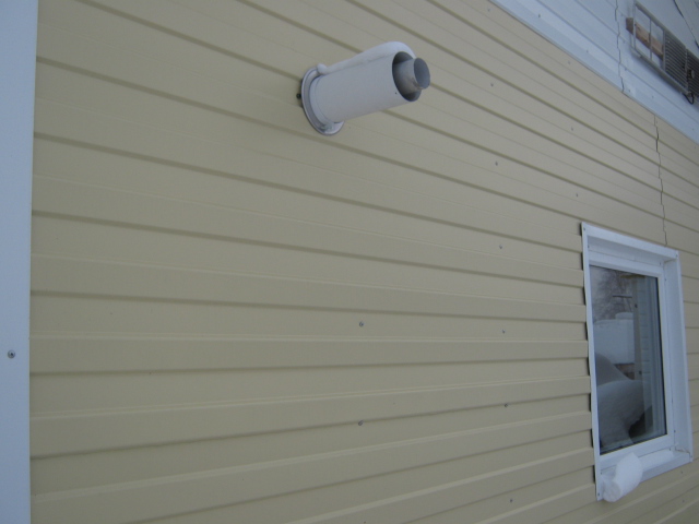

Николаевич,укорачивай полностью коаксиал,чтобы торчал из стены не более 5 см, и всё будет ОК! Такие котлы я устанавливал и обслуживал.Завтра посмотрю,осталась или нет документация по сервисному обслуживанию.
Только большую трубу ?

« Ответ #163 : Января 05, 2014, 22:47:10 pm »
Обе!
Re: Отопление гаража.
« Ответ #164 : Января 05, 2014, 22:49:17 pm »
Обе!
А какой отимальный разбег между ними сделать ?

« Ответ #165 : Января 05, 2014, 23:10:04 pm »
  Привет, Вован.  Попробуй, хотя бы для начала, обмотать трубу базальтовой ватой заподлицо со всасом. Просто, обмотни пару оборотов и скочем закрепи, лишнюю бороду подрежь, что бы конденсат не мочил. Думаю еще теплопроводность пластмассы никакая, замерзла быстро, а тепло не проводит и  куржак не тает ,только намораживается.

« Ответ #168 : Января 06, 2014, 03:14:27 am »
Вова, обмерзает потому, что объём гаража меньше, чем способен обогреть твой котёл и он работает не на полную мощность даже в морозы(может даже с перерывами). У меня была такая фигня, когда было низкое давление газа и мне приходилось включать два котла, которые могли дать только половинную мощность. Сейчас давление нормальное, работает только один котёл на полную мощность без перерывов, хорошо прогревает выхлопуху и весь пар выдувает. Это только причина, а как тебе выходить из этой ситуации, надо думать. Скорее всего укорачивать и утеплять трубы. Может увеличить температуру, чтобы котёл работал без остановок, всё время прогревал трубы.

« Ответ #169 : Января 06, 2014, 10:34:20 am »
Если котёл будет пахать без остановок ,то температура воздуха в гараже будет равна температуре теплоносителя. 80=80 !
Ибо у меня гараж=термос. Стены из пенопласта сотки.
Похоже ,убрав пластмассину,проблема решилась. Надо только на выходе перекрестье из проволочки сделать - чтоб птички летом гнездо не сделали в котле.

« Ответ #170 : Января 06, 2014, 12:34:17 pm »
я не очень большой спец в этих котлах но мне кажется внутренюю трубу не надо укорачивать,а вот наружнюю обрезать см 5 от стены,а внутреннюю утеплить после этого до самой наружней чем то типа изолона тонкого наматнуть или специальный утеплитель для труб одеть чтоб он плотненько сидел на выхлопушке.

« Ответ #171 : Января 06, 2014, 12:52:13 pm »
Не надо ничего выдумывать! Есть инструкция по установке котла,если её соблюдать-всё будет ОК!

lexx Причём здесь болотоход? Здесь отопление  обсуждается. ;).
да эт шутка на счет того что не все в этой жизни можно сделать только по инструкции,многое можно улучьшить,и не везде её можно выполнить....а серьезно-чем плохо что выхлопная труба котла будет дальше отводить выхлоп с очень большим содержанием пара дальше от заборной трубы?????просто надо принять меры чтобы конденсать не замерзал внутри и все.по инструкции там чуть не до полуметра выступание от стены допускается и все должно работать....

« Ответ #175 : Января 06, 2014, 20:52:22 pm »
 lexx-Я занимался установкой и обслуживанием газовых котлов. В этой области можно было работать только согласно ТУ и инструкций по эксплуатациии.Хотите выдумать что то другое-флаг вам в руки! Выдержку из ТО я скинул для всеобщего обозрения.  Информации по газовым котлам много-могу поделиться.

« Ответ #176 : Января 26, 2014, 13:39:18 pm »
РебятЫ ! У нас есть спецы по газовым котлам ?
У меня в покрасочной стоит котёл газовый турбо.
В морозы выростает вот такая борода и забивает куржаком входной канал. В чём причина? Может наружнюю рубашку трубы укоротить? Или выхлопную удлиннить?
Подозреваю ,что он успевает свой выхлоп засасывать.
Всё таки Бобик был зарыт в пластмассовой насадке.  После её снятия прошло 20 дней, а морозы стоят не хилые. Как видим нет ни каких сосулек и куржака. И даже сверху не тает снежная тюбетейка ,чего раньше не было.

« Ответ #177 : Января 26, 2014, 14:39:55 pm »
У меня последние пару дней начала срабатывать защита и отрубаться пламя из-за морозов. Тоже такая борода начала расти. Позвонил в газовую, там сказали открути два лючка на верхней крышке котла, что я и сделал. Лючки диаметром 7-8см. Все, котел работает уже сутки без нареканий. Котел "Альфаколор-24" с зарытой камерой.
