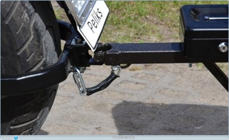

колёсико симпатичное, но я думаю оно подходит к пассивному прицепу.
