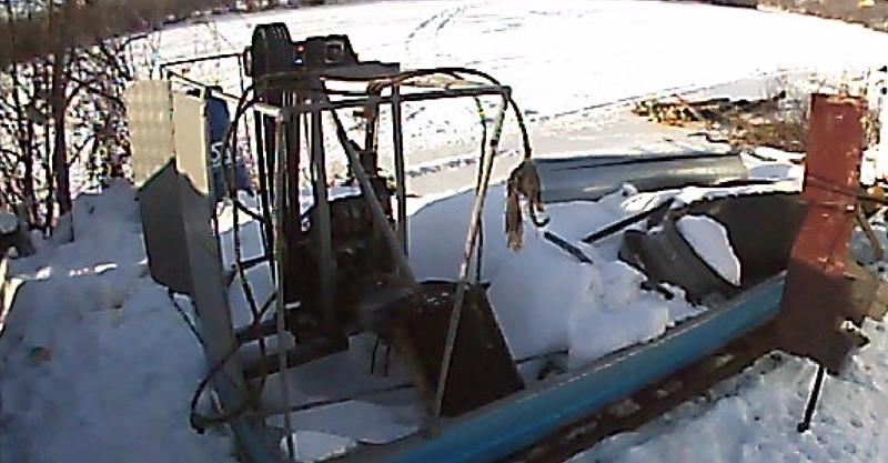

Василий, тебе на осень-зиму-весну надо на воздушной подушке делать.  Сколько ты уже на на пневматики затратился вполне хватит на СВП. Теперь это не так сложно как еще десять лет назад, не говоря о 80-90 -х годах. Нет таких мыслей?
Да они везде валяются . За забором две без брюха . Вот вовремя кучу денег не вложили .
Еще одна чуть подальше стоит . ее мыши сьели .
 Вот таких сучкорезок  полно в чупырях среди островов
