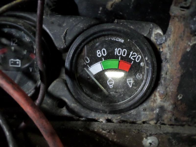

 Какой всё таки температурный режим у Лифан 192ф (у меня на"Лохе" такой стоит)и в чём тогда причина пробитой прокладки в районе выхлопа(с крайнего похода 27 сентября).
 Гаражный консилиум в каптёрке решил, что перегрев.Не знаю конечно,может так совпало.
Вот в краце:темпер по датчику доходил до 120 гр и я прое@ал скорей всего"вспышку"подъёма темпера,услышал только детонацию,глять на датчик,а там 120,но было уже поздно.Дал ему остыть,затем завожу и услышал еле слышащий цокот.
пробило под головкой прокладку(сечка) на 70-ом км пути,в Зипе оказалась только от 15-шки, поставили пох...молотило,но постепенно умолкало крайние 35 км до избы,на обратном пути стук прекратился,верней практически не слышен.

Пробитая прокладка:
Датчик:
Крайний поход:
Интересно,где установлен двигатель? Как его воздухозабор и отвод воздуха? У меня среднемоторная компановка .Воздухозабор и отвод воздуха только под рамой.Температура добегала почти до 120гр.На данный момент ,,переконструкция,, постараюсь сделать побольше воздухозабор и отвод воздуха, т.к при жаркой погоде не ездил,опасаюсь. Но и протяжку головки провел,потому что не впервой слышу о пробое прокладки.

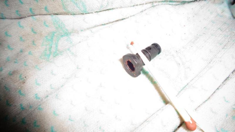

Карб Лифан 190 на буране, появилась проблема- течь через запорную иглу в поплавковой камере, самотёк. Течёт или наружу или даже в картер, в зависимости от наклона двигателя. Стал закрывать краники на остановках, их два(добавлен мотокраник в топливном баке) и разбираться в причине. Не полная разборка - снял поплавок, иглу, промыл-продул, поставил- течёт. К третьей разборке заимел ремкомплект карба 190, так на пакетике написано было(Арх-ск Московский пр-т). Может дефект на африканском конусе(спасибо людям за термин!) или ещё чего?
А игла из комплекта от другого карба, меньше диаметром, и держать бензин ни в какую не хочет, пробовал. И тут заметил в поплавке небольшой дефект гнезда, куда игла вставляется. Игла, как известно мне стало, подпружинена. Так пружинка проваливалась в отверстие и закащивала( от слова "косой" :)) иглу и потому течь. Взял поплавок из ремкомплекта(размерность та же) поставил старую иглу и ФСЁ- счастье! ::cheesy:::
Старый поплавок тож можно использовать- подыскать тоненькую шаёбочку под пружинку иглы, чтоб не проваливалась она в отверстие, будет работать.
p.s. В ремкомплекте был запасной воздушный жиклёр, так я его назвал ::thinking:::, на фото красной чертой его место установки. Тот что поджат винтом с пластиковой головкой под крест-отвёртку, так в нём обнаружил что-то вроде герметика. Это что, б/у подложен в ремкомплект или как?
