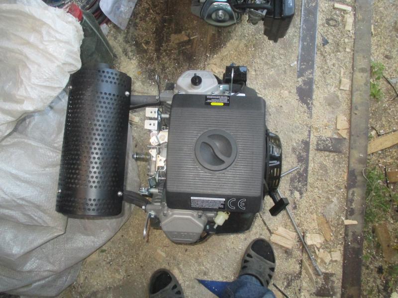

Приобрёл у наших вологодских коллег, новый мотор Лифан-27. При одинаковом с Лифаном-24 рабочем объёме, прирост мощности обеспечивается другой конструкцией карбюратора и впускного коллектора. Карбюратор стал двухкамерным, на каждый цилиндр своя камера.
