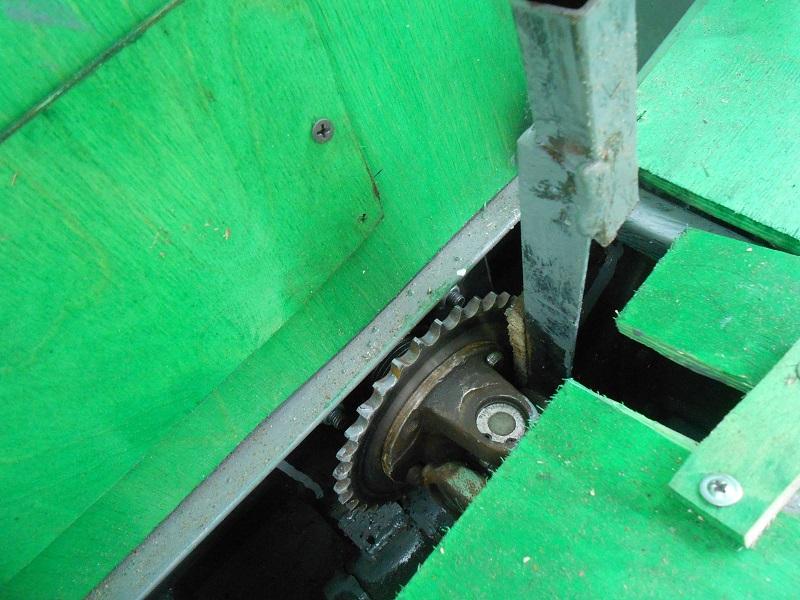

Оффлайн Сергеи 29
  • Сообщений: 366
  • Имя: Сергеи
« Ответ #334 : Августа 10, 2017, 20:59:31 pm »
Три года так собираю , вроде ездят и от вибраций не развалился не один . Только у меня обычный кардан с вариатора на коробку .
Оффлайн Сергеи 29
  • Сообщений: 366
  • Имя: Сергеи
« Ответ #335 : Августа 10, 2017, 21:25:39 pm »
   Фото только такое , другая сторона , часть диска сцепленья вварена в кардан .
