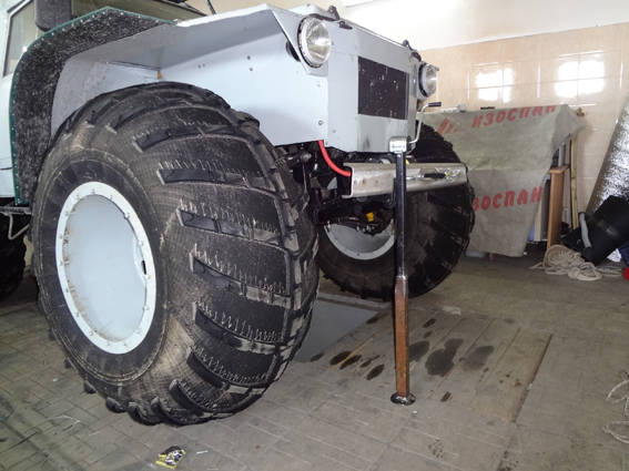

    Передние супорта поменял местами, щас все четыре колеса тормозят.  Переделал из жигулевского домкрата, получился вот такой хай джек
