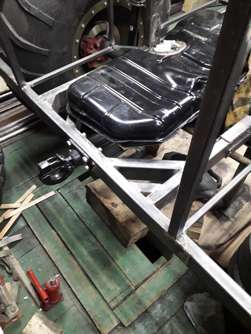

Привет,подскажите куда крепить бензобак,двс инжектор,места в раме немного,если только вместо рессивера, либо между колес или сзади под раму,но ставить хорошую защиту типа защиты двигателя ваз 08-09
Наверное лучше сзади. По центру между колёс чревато что когда-нибудь можно всей массой на нём повиснуть на камне, бревне или пеньке.... ни какая броня не поможет.

 -hi- Благодарю, Вот насчет переезда через деревья не подумал я. Сзади поставлю под раму.

У меня стоял сзади , за мостом бак от Оки. Попал раз в бобровую канаву задним колесом, а переднее на пенёк, баком сел на пень, сорвало заливной горловины шланг, измяло бак. Трава была высокая, не видно.
Я чото разницы не вижу по центру он повиснет или с переди , и когда задом в размоине сдаешь . Высота свеса что перед колесом что за колесом одинаковая .

Только если передним наедешь на что-то или выезжаешь из ямы, то просвет за задним колесом сразу крепко уменьшается за счет поднятия переднего моста. Над задним мостом хорошо , только луковица мешает. На Проходимце поставил теперь девяточный над мостом, в раме, сдвинутый назад сколько можно.

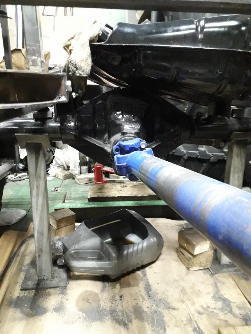

Решил буду ставить сзади
Сзади можно фотку, насколько выше редуктора будет?
Всё про бензобаки.
« Ответ #115 : Ноября 19, 2019, 15:16:59 pm »
Я так вструмил, пока не ездил, но вроде все по феншую вышло.
Стоит почти за редуктором передняя кромка, и от редуктора вверх хороший запас по высоте, ибо на переломке у меня бак так же сзади и заподлицо с мостом, как только ему не доставалось и тот что стоит уже третий, теперь в броне. И то его проклинаю, зависает тачка на нем, и некуда переставить.
Всё про бензобаки.
« Ответ #116 : Ноября 19, 2019, 16:09:12 pm »
Тут у тебя хорошо стоит.

у меня самый оптимальный сзади авто,в раму не уберешь,а лепить новый пока не созрел и все равно фигурный его надо делать.
Пока прилеплю туда,там посмотрим,

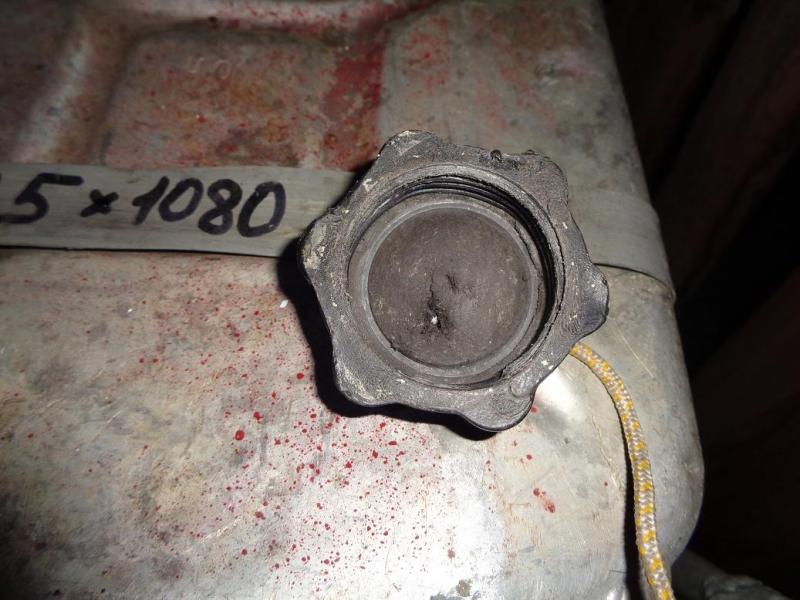

 -hi- Приветствую. Про свои мытарства с бензобаком на Буран в связи с установкой на него Лифана 15лс (для пробы и потому как он был в наличии). Модель с/хода была с такой формой капота, скошенная и дырявить его не хотелось при установке лифановского бачка. Он не устраивал и по объёму 6,5л и пробкой.
Поэтому из того что есть решил приспособить 10л стальную канистру. Заливная горловина с использованием  водопроводной муфты и трубы. Сварено п/автоматом товарищем. Были опасения по сварке, но ехать надо, проверим!
Низ канистры -бака . Отрезок трубы для доп. ёмкости топлива, чтобы не перехватывало топливо на косогорах, резьба под мотокраник.
Установил, поехал.. км 10, заглох- отстойник бензокраника забит краской-покрытием(типа красной грунтовки + водичка). И так ч/з 10км повторялось. Канистру перед установкой мыл конечно, но в дороге всё отполаскивало и забивало. ::confused:::
Второй недостаток- это пробка с прокладкой бензостойкой резины. Пришлось просверлить воздушное отверстие и чего в него и не вставлял- бензин от толчков брызгал наружу. Сколько-то помаялся, перешёл к новому б/баку :), но алюминиевому и опять же из 10-ки канистры, другая просто бы не влезла, ведь бенз самотёком поступает в карбюратор.
С низу тот же мото краник и небольшая доп.ёмкость
Пробка пластик от канистры родная. Воздушное отверстие сделал, как без него? Но в пробку запихал 2 прокладки и отверстия м/у ними разнёс, не соосными сделал :) Между прокладками колечко и в отверстие шплинт для привязки. Во, какая ёмкая задача решилась- ни подтёков, ни зависания топлива не наблюдалось. И конденсата в баке(отстойнике краника) тоже нет.
Наблюдалась другая мелкая неприятность- воздушная пробка в баке не давала быстро заправить топливо. Горловина канистры располагается не в верхней точке(при горизонтальном положении). Что бы затолкать последний литр под завязку приходится выгонятьт воздух, покачивая Буран, но это не смертельно.
