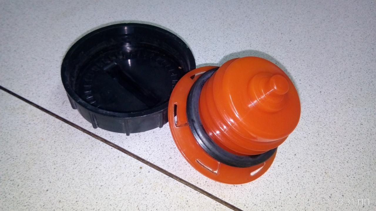

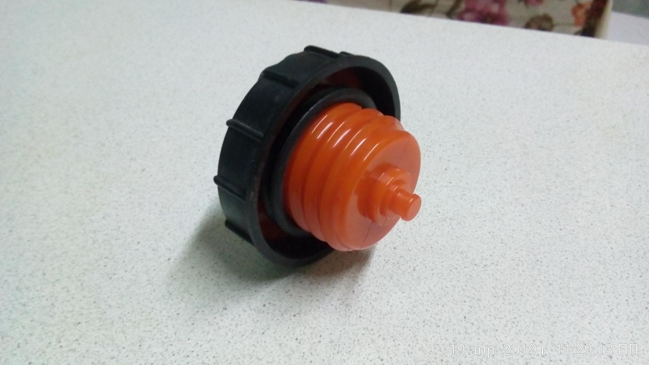

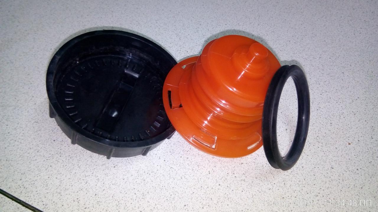

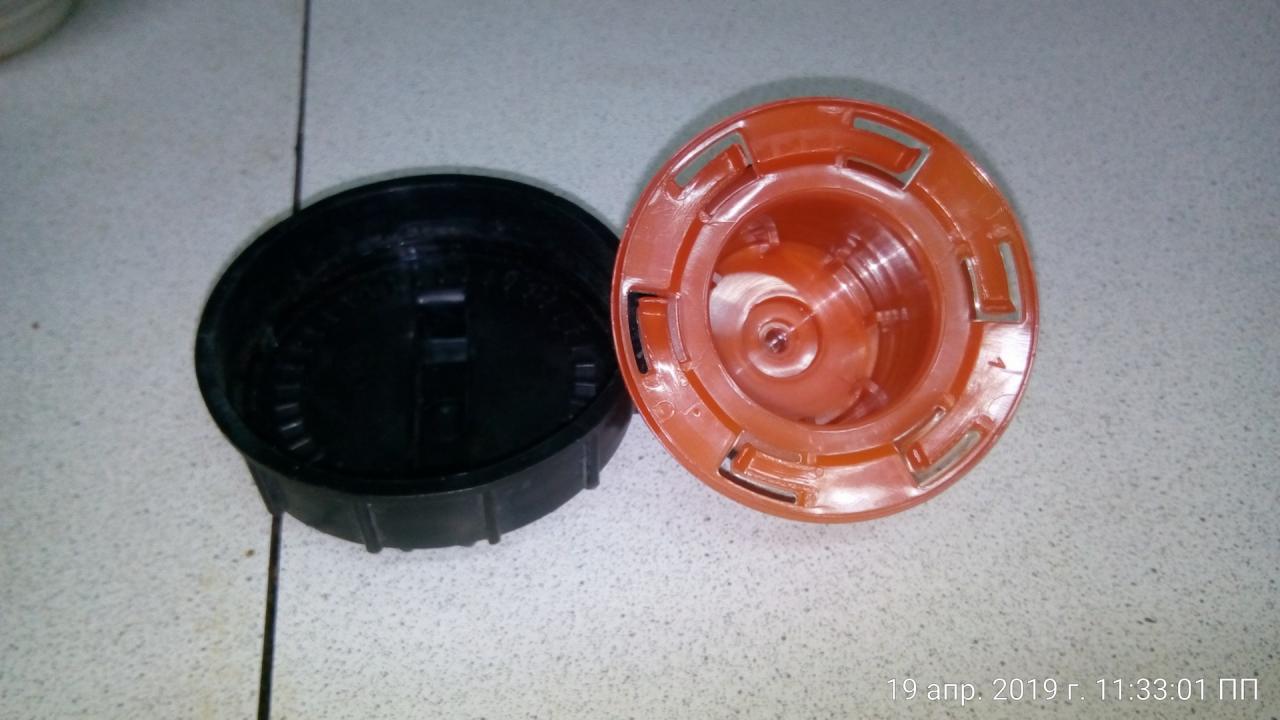

Прикупил вот такой бак.Бак топливный 30 л УАЗ 2206 (дополнительный) инжектор Тип N (165х298х645).на новый самокат.
пробка на нём с резьбой,полностью герметичная.вот такая.разобрал специально чтоб глянуть.
На баке только два отверстия,один под заборник,и вторая дырка, с резьбой 1/4, под штуцер обратки.обясните,кто знает,как попадает в такой бак воздух при расходе бензина.для меня это неразрешимая загадка.только если в пробке дырочку просверлить.если сверлить то на сколько диаметром.может бывают пробки с такой резьбой но чтоб воздух проходил.

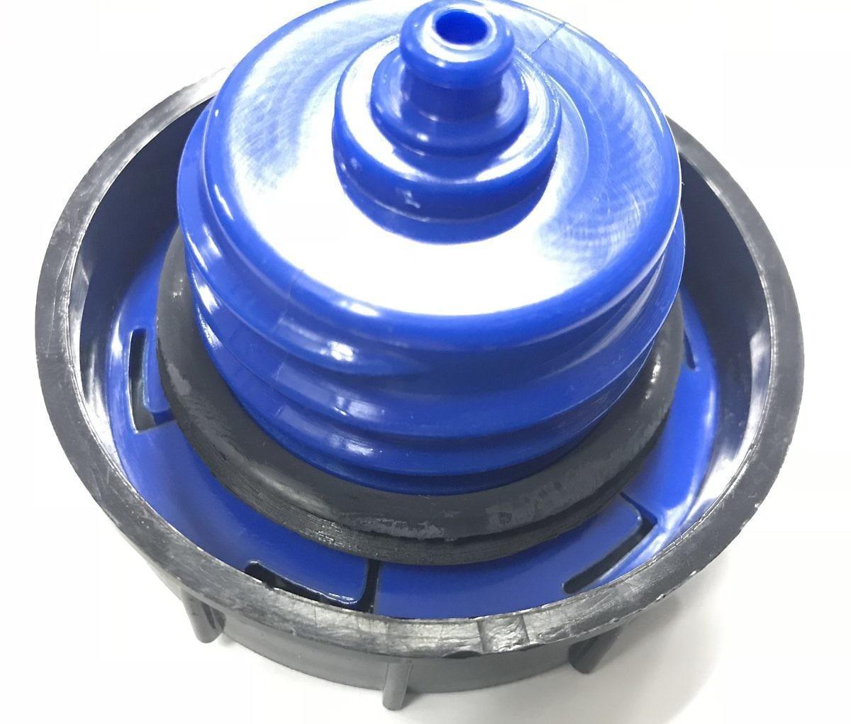

Нашол в интернете вот такую пробку.крышка топливного бака с предохранительным клапаном и клапаном разрежения ОАО"ГАЗ" ГАЗель Евро-3 31105.1103010.по внешнему виду один в один как моя.осталось найти где купить такую.только вот мне не понятно одно,для чего и почему на дополнительный бак от уаза производитель ставит глухие,герметичные пробки.бак покупал у производителя баков.bakor.pro

Нашёл я такую пробку на бак.так клапан её, воздух выпускает только из бака,а с наружи во внутрь, клапан не пускает.чем больше разряжение в баке,тем плотнее клапан закрывается.может кто знает,существуют ли пробки с такой резьбой,чтоб воздух в обе стороны пропускала.

Я бы просто пробку просверлил и всё.
Ну я пока так и сделал,в пробке что была без клапана,просверлил отверстие 2 мм.
Так может чего изменить там, в этой пробке, раз она разборная, чтобы пропускала.
В пробке с клапаном,что купил,там второй клапан не пристроить,мало места под вторую пружину и второй клапан.
Да и проблем бы с пробкой не было,если бы сразу купил бак от карбюраторного уазика.на том баке горловина с простой пробкой,она без резьбы,закрывается поворотом на небольшой угол.и пропускает воздух во все стороны.но увидел то тот бак когда заказал и выкупил от инжектора.
