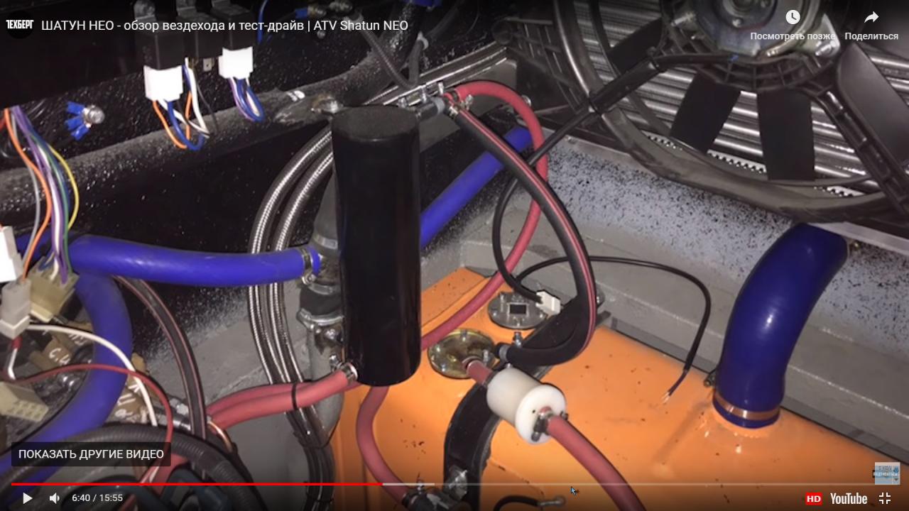

Вот так сделан расходный бачок на Шатуне,ёмкость бачка 1 литр.двигатель дизель,кубота.
ДВС 21083 инжектор
У бензиновых инжекторов погружные насосы в баке, толку от расходного бачка?
Да но много есть и выносных насосов, я когда соболь переделывал с карба на инжектор(мотор змз406), что бы не морочится с заменой бака, поставил выносной насос, всё отлично работает...
