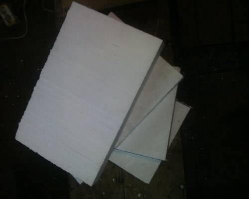

Пока ещё свежо в памяти, попробую описать технологию.
Бак из стеклопластика 8литров
Материалы:
1. Клей эпоксидный ЭД-20 - 1100...1300гр
2. Пенопласт мелкозернистый 50х500х1000 - 1лист
3. Немного пластелина.
4. Полиэфирная шпатлевка со стекловолокном - 1кг
5. Немного миллиметрового железа.
6. Шкурка разная.
7. Стеклоткань обезжиренная - 5м2
8. Грунтовка по пластику - 1 баллончик
9. Краска - 200гр
10. Клей для потолочной плитки.
11. Отрезок трубы 50ой с резъбой - 1шт
12. Гайка топливного крана ИЖ - 1шт
Инструмент:
1. Станок для резки пенопласта (пример http://masterhomes.ru/samodelkinu_st_penoplast.htm)
2. Хорошие ножницы
3. Нож канцелярский
4. Сварочник
5. Сверлильный станок или дрель
6. Шпатели резиновые разные
7. Болгарка маленькая

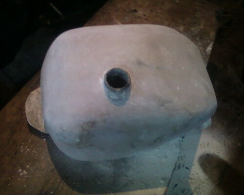

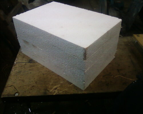

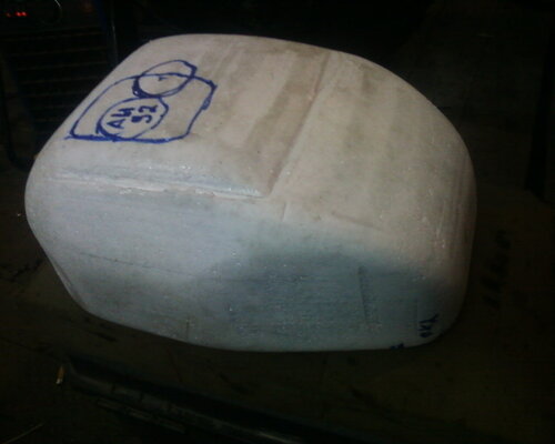

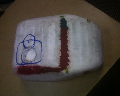

1. Болванка
Пенопласт режется на куски. У меня получилось 4шт.
Далее склеиваем их клеем для потолочной плитки или любым другим, но только таким чтоб пенопласт не разъедал. Дать подсохнуть.
Получилась заготовка для "болвана"
Заранее были сделаны в Компасе чертежи шаблонов в трех проекциях, распечатаны и по ним вырезаны фанерные копии...по две фанерных копий каждой проекции.
Эти копии прикладываются с противоположных сторон (друг напротив друга) и по ним обрабатывается деталь в одной проекции. Оставшиеся две проекции - аналогично.
После обработки и вышкуривания получилась вот такая штуковина
Ненужные углубления и раковины замазал пластелином (спасибо дочке)

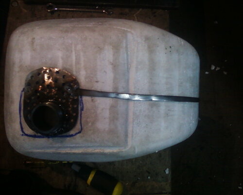

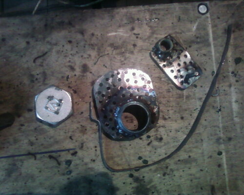

2. Горловина и краник

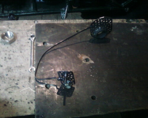

Далее были изготовлены горловина и гайка бензокрана. На опорной пластинке гайки также приваривается болт для заземления бака.
Межу горловиной и гайкой приваривается перемычка
  Примеряем...
3. Оклейка

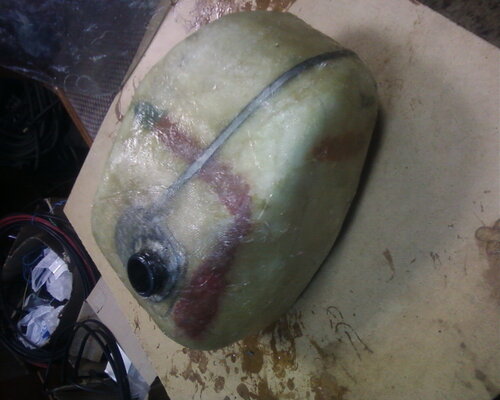

Стеклоткань режется на полоски 100х300 и 100х150. Клей намешивается грамм по 150...200. Перемешивание смолы с отвердителем и пропитку стеклоткани лучше производить на листе стекла и в резиновых перчатках.
Всего сделал 6 слоев стеклоткани. Горловина бака с гайкой под краник вклеивается после третьего слоя. Межслойная выдержка  минут 30...60. Все слои желательно склеит за один день. После полимеризации вытравливаем пенопласт ацетоном/обезжиривателем/бензином
После примерки и разметки бака клеим крепежные уши из стеклоткани. Тоже 6 слоев.

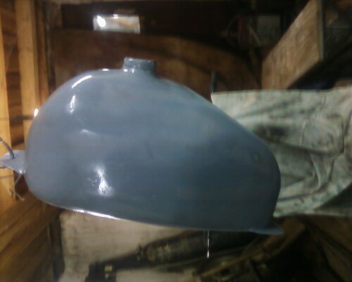

Обработка поверхности
Лепестковым диском аккуратно вышкуриваем большие неровности
Затем бруском со шкуркой Р180 (можно мельче)
После вышкуривания и обзежиривания - шпатлюем первый слой. Шпатлевка с нополнителем из стекловолокна. Оставляем сохнуть
После снова шкурим, шпатлюем недочеты оставшиеся после первого слоя. Даем высохнуть и снова шкурим.
Обезжириваем и грунтуем в 2 слоя с промежуточной сушкой
Матируем и обезжириваем

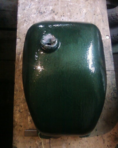

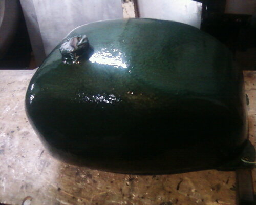

Остается покрасить в 2-3 слоя
Бак готов![/quote]
