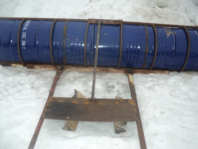

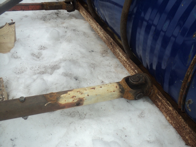

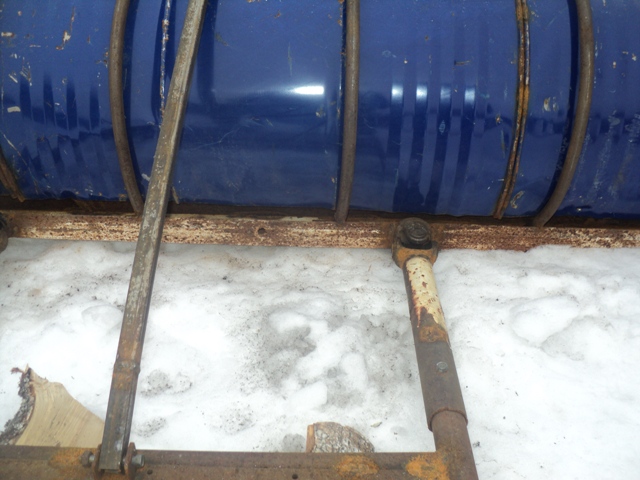

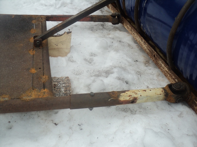

  Андрей еще спрошу, у тебя отвал право лево регулируется? Думаю себе такой сделать, сегодня побуксовать пришлось подьезжая к дому в деревне.
Делал поворот в одну сторону но не учел поворот центральной тяги так что малехо надо доработать.
      Это  как труба в трубе, регулировка как? Если можно фотки Андрей и как по надёжности?
Да труба в трубе поворот на крестовинах.(так пока и не переделал тягу посредине )
