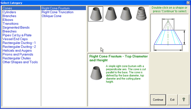

ребята где найти программу Plate'n'Sheet Professional 4 ,  а то везде требуют деньги за закачку
Виктор у меня есть , но перегнать не моги , весит 2,7 Мб , а на форум ежли не ошибаюсь не более 2,5 . Хорошая прога между прочим , ежли скинешь мыло то не проблема .
Оффлайн puikas
  • Сообщений: 1336
Re: Расчет конуса
« Ответ #46 : Января 25, 2015, 20:17:53 pm »
 Instructions:   Распакуй архив, установи прогу с папки install\setup.exe, после установки замени оригинальный
файл проги в папке куда установил на другой с папки patched\Pns4.exe
http://rusfolder.com/29060538

Все очень просто ! в интернете куча программ  расчета онлайн .

vasiliy52,
Для расчета необходимо знать ; малый и большой диаметр конуса ,высоту ,толщину металла .
Раньше скачивал очень простую программу-поищу скину ссылку.
Re: Расчет конуса
« Ответ #52 : Января 11, 2017, 18:10:28 pm »
Программа не та -но все работает ! скачивай ,устанавливай .
http://tvlad.ru/offline-tools/programma-cones.html
