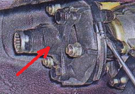

Добрый день,У нас проблема! не с того ни свсего разбило бублик резиновый демпфер на кардане, до этого его ни разу не меняли!
бублик стянули проволокой и доехали своим ходом домой 1*11, появилась ужасная вибрация....
сняли кардан осмотрели показалось что его погнуло  от нагрузки,я забрал его на работу на завод и сделал более мощный из 50 мм трубы, поставили прокатились вибрация уменьшилась но на 4 передаче ехать  нельзя очень сильно вибрирует!
думали гадали,не знаем что делать,мое мнение в подшипник на валу разлетелся в коробке....
Повторюсь до этой поломки на 4 передаче ехали на максиммальных оборотах и горя не знали!
кардан сделан хорошо и добротно,лучше чем стоял т.к. его Сергей варил у себя дома без всяких либо станков.
  • Сообщений: 14627
Re: Строим трёхколёстник из Урала.
« Ответ #1034 : Марта 24, 2015, 16:27:25 pm »
dennikitin1, когда рвется бублик , вертолет тоже загибает .
Оффлайн dennikitin1
  • Сообщений: 51
  • Откуда: Самара
  • Техника: Трёхколесный болотоход
« Ответ #1035 : Марта 24, 2015, 16:59:42 pm »
какой вертолет? было так. Едем буксуем по снегу но едем, тут Херррак и встали я смотрю на кардан а там резинка упала ну демпфер. ну осмотрели ,что то надо же делать чтоб уехать , пошли искать проволоку нашли стяну и поехали на 1-2 передаче домой с охренным биением этого бублика!
по приезду сняли осмотрели и решили сварить новый кардан.
может еще чего у нс погнкуло?может на кардане вилку сменить? или на валу кпп её поменять?
  • Сообщений: 14627
« Ответ #1036 : Марта 25, 2015, 12:00:37 pm »
Оффлайн dennikitin1
  • Сообщений: 51
  • Откуда: Самара
« Ответ #1037 : Марта 25, 2015, 12:13:39 pm »
у нас не так сделано, резиновый демпфер с 4 дырками круглый,в него просто вставляется ответка от кардана  на рога таких, и с вала коробки так же, без всяких лишних болтов, а так как на фото мы можем у себя сделать ????
  • Сообщений: 14627
« Ответ #1038 : Марта 25, 2015, 12:52:28 pm »
dennikitin1, Пардон . невнимателен . муфта то ураловская . Вот етот шар , выполняет функцию выцентровки осей (ответная часть на него должна надеваться ) он может быть погнут , иногда попадается некая выработка на боку ( возможно от постоянного дисбаланса . так же выработка на кардане может быть вбок .
Оффлайн dennikitin1
  • Сообщений: 51
  • Откуда: Самара
« Ответ #1039 : Марта 25, 2015, 13:25:59 pm »
Спасибо,попробуем поменять ! дай бог чтоб из=за этого запасной коробки у нас покамест нет!
