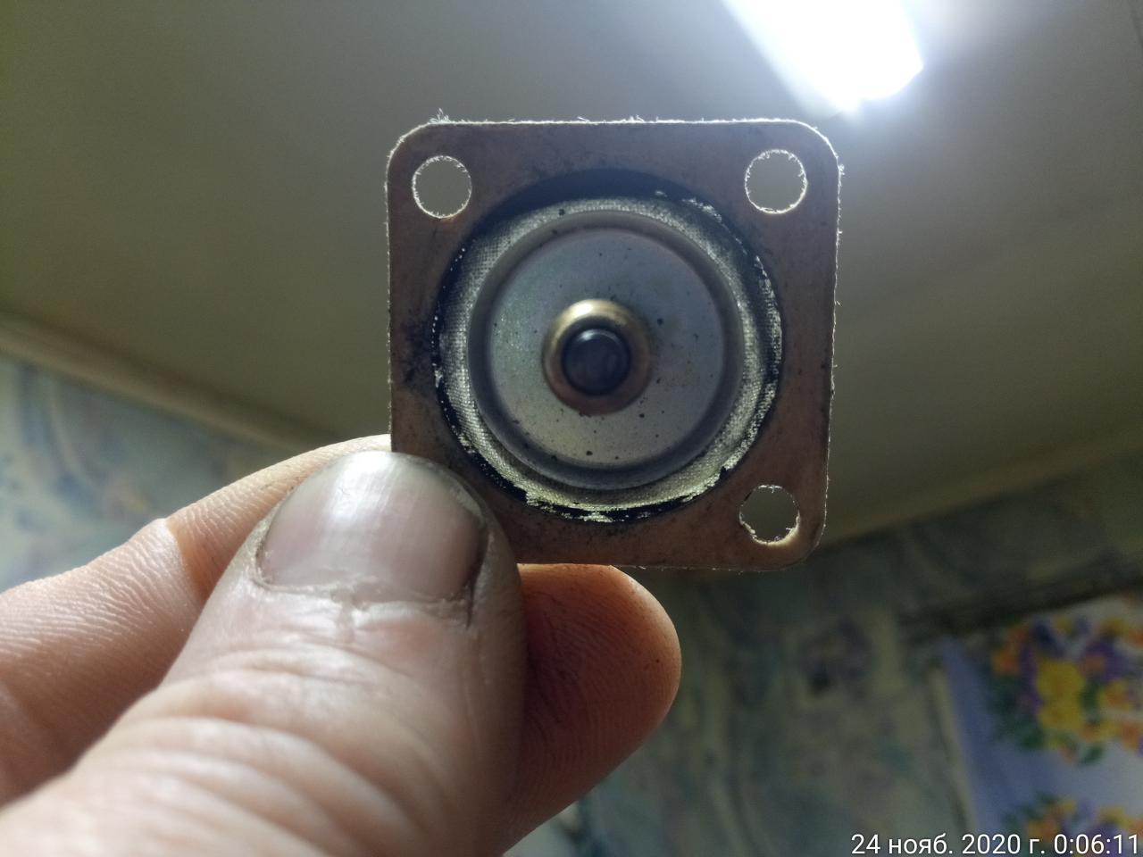

Может у кого была такая проблема.
Еду несколько минут на средних оборотах и перед лужей надо газку дать, нажимаю на педаль газа и обороты проседают чутли не глохнет затем резко подхватывает. При последующих  подгазовках проблема не проявляется. Затем опять если ехать несколько минут то при подгазовке опять обороты проседают.
Карб по книжке отрегулировал, ускорительный насос работает.
В чем может быть проблема?
Бензина не хватает.
Не работает насос, возможно
Бензина не хватает.
Проверь топливный фильтр, бензонасос, заборник, жиклёр выкрути, ещё проверь как ходят заслонка и тяга или тросик, есть ли люфт где. Попробуй со снятым воздушным фильтром.

Начну с уровня в поплавковой камере. Такто в карбюраторе все новое и насос тоже.
С большей увереностью,что фигово работает ускорительный насос,возможно мембрана ускорительного насоса потеряла герметичность.надо снять её и проверить целостность мембраны,может как решето вся в дырках,у меня была подобная проблема с карбюратором,решилась установкой нормальной новой мембраны.на старой ,по краюю,слезла вся резина,осталось одна тряпка,заодно надо проверить целостность остальных мембран.на фото,на просвет,вся свитиет по гофре.на просвет,видно все мельчаишие дырки.слезла резина после использования очистителя карбюратора,что продают в балончиках в автомагазинах.
