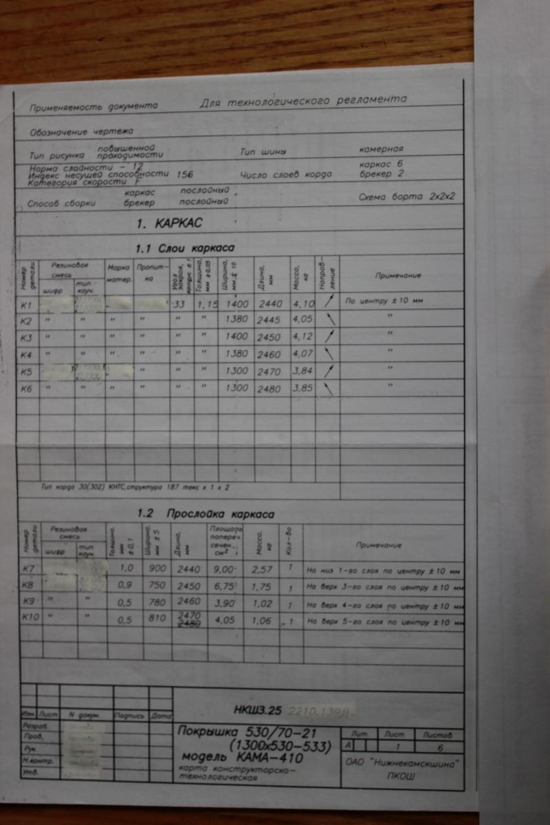

ИЯВ-79 и ФД-14А
« Ответ #197 : Августа 09, 2018, 17:42:05 pm »
Конструкция шины "Кама-410":
Ш1 - наполнительный шнур (резина)
К1,К2 - внутренняя пара слоев каркаса
К3,К4 - средняя пара слоев каркаса
К5, К6 - наружняя пара слоев каркаса
БЛ1 - бортовая лента (чефер)
КЛ1 - крыльевая лента
БК1 - бортовое кольцо
Слои брекера смещены от центра шины на 12,5 мм, один влево, другой вправо.
Конструкция ФД-14А:
На отметки от руки не обращать внимания:
Схема 1 браслета - это 1-4 слои каркаса, собираются на др. сбор. ст.
Обратите внимание на сдвиг слоев корда.
Обозначкния на схеме борта аналогичны пред. сх.
Схема брекера - три пары брекерных колец (по 2 слоя в каждой паре), две нижних смещены относительно центра. Всего слоев в брекере - шесть. В каркасе тоже шесть.
Оффлайн сергей 163 rus
  • Сообщений: 2292
ИЯВ-79 и ФД-14А
« Ответ #198 : Августа 09, 2018, 18:05:02 pm »
Анатолий723-hi- На первой фотке написано .Норма слойности -12. Число слоёв корда :каркас 6 .брекер 2
Отсюда вывод что всего 6 слоёв ниток (каркас) в шине в самом тонком месте.

Оффлайн Анатолий723
  • Сообщений: 761
  • Откуда: г. Нижнекамск РТ
ИЯВ-79 и ФД-14А
« Ответ #199 : Августа 09, 2018, 18:13:36 pm »
сергей 163 rus, Сергей, норма слойности - условная величина, и не равна количеству слоев корда. Например: в ФД14А 6 слоев текстильного корда в брекере можно заменить на 2(например) слоя металлокорда, т.к. он прочнее текстиля.
