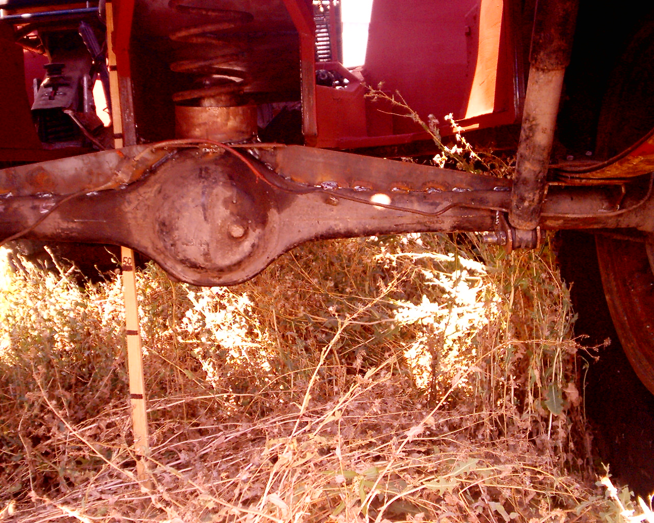

Решил создать тему ибо кому то может пригодиться мой небогатый опыт (который базировался конечно же на опыте коллег).  В настоящий момент для рыбалки, охоты эксплуатируется диз. УАЗ который называется у нас с женой "Козел", и вот строится более легкая машина - заранее прозвали - "Козуля". Ну а так как мы базируемся на северном берегу Белого моря, то приписываем ей прилагательное "Поморская"
И так...  Строится машина из следующих комплектующих:
1. Облегченные мосты уаз (проточены чулки, передние барабаны сняты)
2. Двигатель, коробка и ГП -  ОКА.
3. Карданы Нива (оба задних)
4. Раздатка НИВА.
5. Шины - ободрыши КРАЗ-ЛАПОТЬ, Диски - А-ля DIV с герметичными полостями (проверял под давлением)
6. Рама - Прямоугольная труба 60х40х3. Колесная База - 2455 мм (примерно)
7. Кузов - полкузова оки и кунг срощенные. Задний борт как на Уазе - две половины - одна наверх открывается, другая вниз.
8. Рессоры - Волга.
9. Кунг обшивается листовым алюминием 1.5 мм - на фото нет
Прилагаю фотки общие и основных узлов. (чтоимеется на сегод. день)
Машина строится спешно и практически каждый день меняется.
В помощниках у меня серьезный специалист в области дефектоскопии силовых металлических конструкций. Его советы очень помогают в принятии принципиальных конструктивных решений. Ответственные узлы свариваются этим же спецом.
Фото в студию!!! ... на суд общественности.

Вся машина пока собирается на прихватках. Электроды для рамы - УОНИ 13-55. Ну и в основном для силовых конструкций используются они же.
Провариваться основательно будет по завершению (возможны малозначительные изменения положений моста, рессор, и т.п.). По завершению монтажа планируем разобрать, проварить, загрунтовать, покрасить.

а сколько проточеный мост уаза стал весом?
Оффлайн AlexeyZ72
  • Сообщений: 516
  • Откуда: Мурманская обл.
Не взвешивал специально, но когда проточил и потащил в машину, то сразу ощутил разницу. Протачивал так же как и в соответствующей теме на Луноходах, с той лишь разницей, что делал это в большом токарном станке и зажимал не отдельные чулки, а целиком мост сразу. Два часа работы и мосты готовы.
На луноходах приводили цифры по массе мостов. Вроде, как мне помнится, 10 кг с моста снимается.

Вот Анатолич тебе важная фотка. Сверху ляжет такая же пластина.
Вот те правило - Варить к раме ничего нельзя. Но если очень надо, то только через переходную пластину, которая распределит приложенный  момент на большую часть рамы и не даст ей сломаться. Посмотри как приварены у меня рессоры к раме. Пока не говорю как приваривать эту пластину и вообще этот узел - это тоже нужно знать и делать правильно. Потом сообщу (когда сам узнаю)  :angel:

8. Рессоры - Волга.
ну вот чтото думается мне что малолистовая  рессорка слабовата будет . как бы не наступил ты на мои грабли . забыл я отразить в своей теме , просто сказал что выкинул а несказал почему . вертит ее . чем больше застрянешь тем больше проворачивает мост . рессору выгибает буквой z пока хода шлицов кардана хватает и угла крестовины . при резком торможении мост тоже клюет .

8. Рессоры - Волга.
Это пока так стоит. Позже, когда машина обрастет и скомпонуется по массе будет выбраны точки расположения серег рессор, количество листов и рассматриваться вариант оставить пару листов рессор и доплнительно установить пружины.
Пока не стоит на это обращать внимание. Остальное нужно проверить в условиях эксплуатации.
To МВП.  Позвольте поинтересоваться... У Вас сколько листов выгибало в букву "Z"? Какова масса Вашего авто?

У меня был ход действий таким - Берем раздатку, два моста, соединяем мосты с раздаткой карданами - получаем базу авто. На мосты вешаем рессоры - получаем примерные точки крепления рессор к раме. Перекладины на раме ставятся по возможности в местах крепления рессор через пластины специальной формы (рисунок накидаю - выложу), что распределит нагрузку с одной точки на ее обширный участок. Помнится, что так же рама сделана на тойоте лендкрузере (если мне не изменяет память).
По словам моего помощника (или наставника )))) рама ломается у внутренних креплений рессор. На эту часть нужно особо обратить внимания.
Позже рама обрастает дополнительными силовыми элементами (крепление бака, глушака и т.п.) Там тоже нужно варить правильно и учитывать где получается шов. Еще - не должно быть на раме  поперечных швов.
Я всего не знаю и по сути ретранслирую опыт товарища, который занимался этим профессионально.
