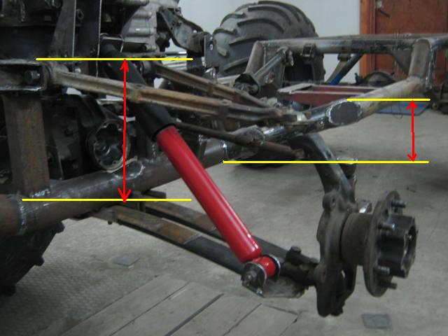

        Николаевич чо то не могу понять, у тебя в конечном варианте
средняя и передняя части рамы в одной плоскости, али как?
Re: АЛЬБИНОС. Пневмоход по-Советски.
« Ответ #281 : Марта 13, 2012, 22:31:32 pm »
по моему короткие рессоры резко ухудшают динамику длинных рессор.
Вада,иду как ночью по тайге - в полном неведении..... Я и не спорю....  Всё буду узнавать в процессе эксплуатации.
« Ответ #282 : Марта 13, 2012, 22:34:02 pm »
Валера,канешно же в разных плоскостях,на фотке не видно. Завтра замерию перепад.

Да поэтому и ограничиваем ход отбоя аммом ,ато шрусы разберутся сами . Помоему хода в этои конструкции заглаза ,а главное простота и надёжность .Доп листы я считаю нужны для того чтобы основной лист гнулся не у самой рамы а повсей длинне ,но это только опытным путём подобрать получется .

Владимир Николаевич нижние лапы усилить-бы надо ,всетаки амм является ограничителем хода ,а не просто демпфер.
« Ответ #292 : Марта 16, 2012, 19:22:49 pm »
          Володя для полноты размеров  по раме, будь добр вот эти ишо:
Пожалста!
« Ответ #293 : Марта 16, 2012, 19:29:07 pm »
Серёга,а так пойдёт?   :huh:

А может пару отбортовочек поперёк добавить ,нагрузка будет нехилая ,а все рёбра вдоль .
« Ответ #296 : Марта 17, 2012, 00:34:46 am »
Я хотел сдать вот так, но решил пока повременить. Слегонца покататься. Пластина там из шестерки. Если даже начнет её гнуть,то думаю на ход это не повлеяет,во всяком случае до дому доеду.
А ты ,Сергей, куда бы усилители приварил?

всем здравствовать! красоту делаете профессионально Владимир Николаевич! а ребра, мне кажется не нужны, потому как одно ухо прямо над рессорой, а второе на пластине толщиной 6мм никуда не денется
« Ответ #299 : Марта 19, 2012, 19:53:28 pm »
Да,Лёш,меня успокаивает тот болт,что напротив уха. Поездим-посмотрим....
