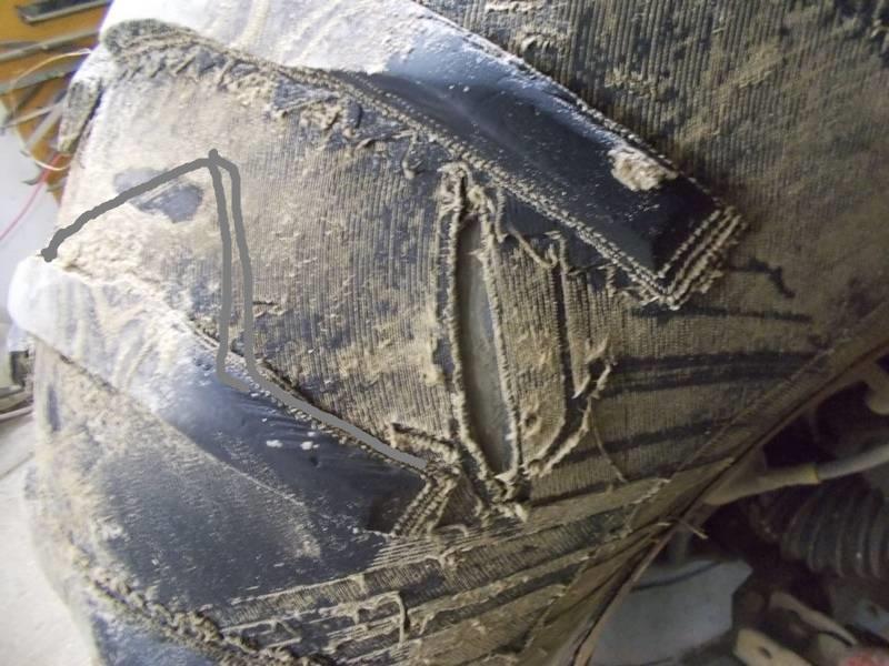

Ещё одно колесо "сломалось" .  :(  Только хз солько времени назад.   ::thinking:::  Была бы безкамерка - сразу бы узнал.   ::sarcastic:::
Вот так и ездим...

Ещё одно колесо "сломалось" .    Только хз солько времени назад.     Была бы безкамерка - сразу бы узнал.
Вот так и ездим...
Заделывал месяц назад две таких дыры. Камеры стали выглядывать наружу, побоялся, что проткну или протру.  Одну сшил вязальной проволокой, на вторую поставил две заплаты, одну изнутри, вторую снаружи. Не разбирая колес. Езжу, пока все нормально.

Робинzон, Тоже одну залепил. Второй год держит. А проволока вязальная рвется.
Это времянка, не разбирая. А по "хорошему", уже с разбортировкой, скобки из проволоки и сверху заплату. Концы скобок сваривал, чтоб не разгибались. Подкладывал  и резину из флиппера, чтоб камеру не протирало скобками. После накачки, еще и герметика в щель "даванул".

Зимой буду новые драть.
Протектор измени под свои условия  , перегоны по бетонке большие всеж .Пару вариантов могу накидать чтоб истирание по равномернее было .Надо фоток истирания и прочего износа именно на твоем вездеходе .
Вот сравнительно простой к нарезке . Или полный ромб на клыке .
