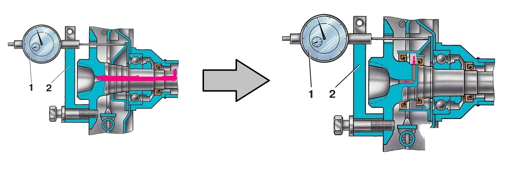

« Ответ #33 : Февраля 19, 2018, 05:10:24 am »
: самопал
так?  (красным)
 Может, сверлиться лучше там, где "потолще", и добавить пару сальников разного диаметра  ?  :
« Последнее редактирование: Февраля 19, 2018, 05:15:14 am от kroto »
