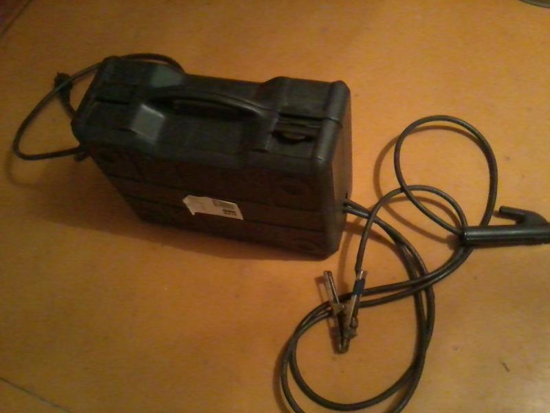

 У меня Gysmi 160. При нулевой температуре уже практически не варит. При отрицательной при касании электродом только икры проскакивают и всё. Поэтому ставлю его в родной кейс. Провода выходят через вырезы. Включаю и закрываю. От превышения температуры не отключался. Да на морозе много и не варю.
